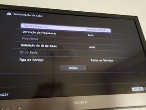

Obrigado a ambos pela dica, mas até antes de postar já tinha pesquisado pelo fórum e visto essa "solução", no entanto eu testei e não resultou por aqui
As opções que estou a colocar são estas como apresenta na imagem, será que estou a fazer algo de errado? Já tentei alterar de 'pesquisa rápida' para 'pesquisa completa' e também do tipo de serviço para ser só 'serviços gratuitos' mas o resultado foi sempre o mesmo.. mais alguma dica?
@FNeves_88 escreveu:Obrigado a ambos pela dica, mas até antes de postar já tinha pesquisado pelo fórum e visto essa "solução", no entanto eu testei e não resultou por aqui
Podes meter o ID da tua rede da NOS...
Isso dos serviços não me recordo, mas tem que se fazer uma pesquisa completa isso sei..

Já experimentei de tudo, e todas as combinações possíveis e não fica 😐
