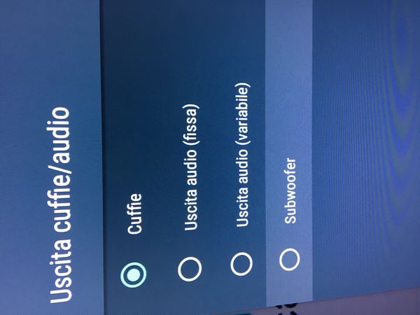

Il pannellino dove configuro l'uscita cuffie è questa.
Cosa significano le opzioni 2 e 3? O devo comunque inserire il jack nella uscita cuffie della TV da una parte, e dall'altra nell'ingresso della basetta wireless/RF delle cuffie?
Non è chiaro se si possa (e come) usare l'ingresso digitale ottico nella basetta della cuffia collegandolo alla uscita SPDIF della TV., non c'e modo (almeno io non l'ho trovato) di configurare la digital out SPDIF come uscita cuffie....

Le opzioni 2 e 3 (e 4), da quanto avevo capito io, servono per scegliere se l'uscita cuffie (analogica) della TV verrà collegata a:
Non ho capito la differenza tra 2 e 3. Probabilmente 2. ha l'uscita audio costante col volume che viene modificato (solo) dall'AVR mentre 3. utilizza la regolazione volume della TV.

b) In realtà mi sta venendo il dubbio se debba essere l'HDMI In oppure HDMI Out dell'AVR. Ho controllato, è giustamente l'HDMI Out dell'AVR. ARC purtroppo non l'ho mai usato. Presumo che sia (usa) la porta HDMI ARC dell'AVR (cioè, HDMI ARC con HDMI ARC). - Di nuovo, hai HDMI ARC nell'AVR, usa HDMI ARC-. Ma se già ti funziona, controllo volume con telecomando della TV incluso, lascialo così.
c) Va bene anche così. Solo che non so cosa succeda all'audio della PS4 e del BR. Cioè, se passi attraverso l'AVR, poi la TV ed esca in ottico.
d) Credo tutti e due. Io uso l'ottico (con un convertitore ottico/digitale) e ho l'audio sia con la TV che con l'AVR. L'uscita audio dell'ottico è fissa, quindi il volume della TV dovrebbe cambiare solo quello dell'AVR via HDMI ARC. Immagino che le cuffie abbiano (sulle cuffie stesse!) il controllo volume. O no?
e) Come sopra. L'unica è vedere se così come l'abbiamo descritta funziona tutto come deve. Se funziona, con audio PS4/BR alle cuffie incluso, sei a posto.
