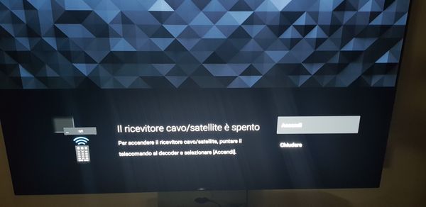

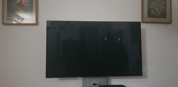

Immagine sullo schermo oled ag9
Si è formato questa immagine sullo schermo simile a un rettangolo sulla tv si vede bene qua non lo so spero di si

 così è acceso poi dopo qualche secondo diventa così
 lo devi lasciare così durante la notte
Perché io di solito spengo da telecomando e resta così e così dici che è tutto spento ?

Si la ciabatta è sempre accesa io spengo solo il tv con telecomando però cosi il led del tv così è spento ma la corrente resta sempre
Non allora lasciare con acceso il led

Però è una cosa strana che è uscita quella cosa sullo schermo perché mai lasciato nessuno immagine fissa per un periodo di tempo prolungato
Non dovrebbe essere bruciato dei led o qualcosa del genere
Io volevo provare a ripristinare da fabbrica
Perche anche fare la pulizia pannello manuale ho letto che si rischia di peggiorare o bruciare dei pixel
