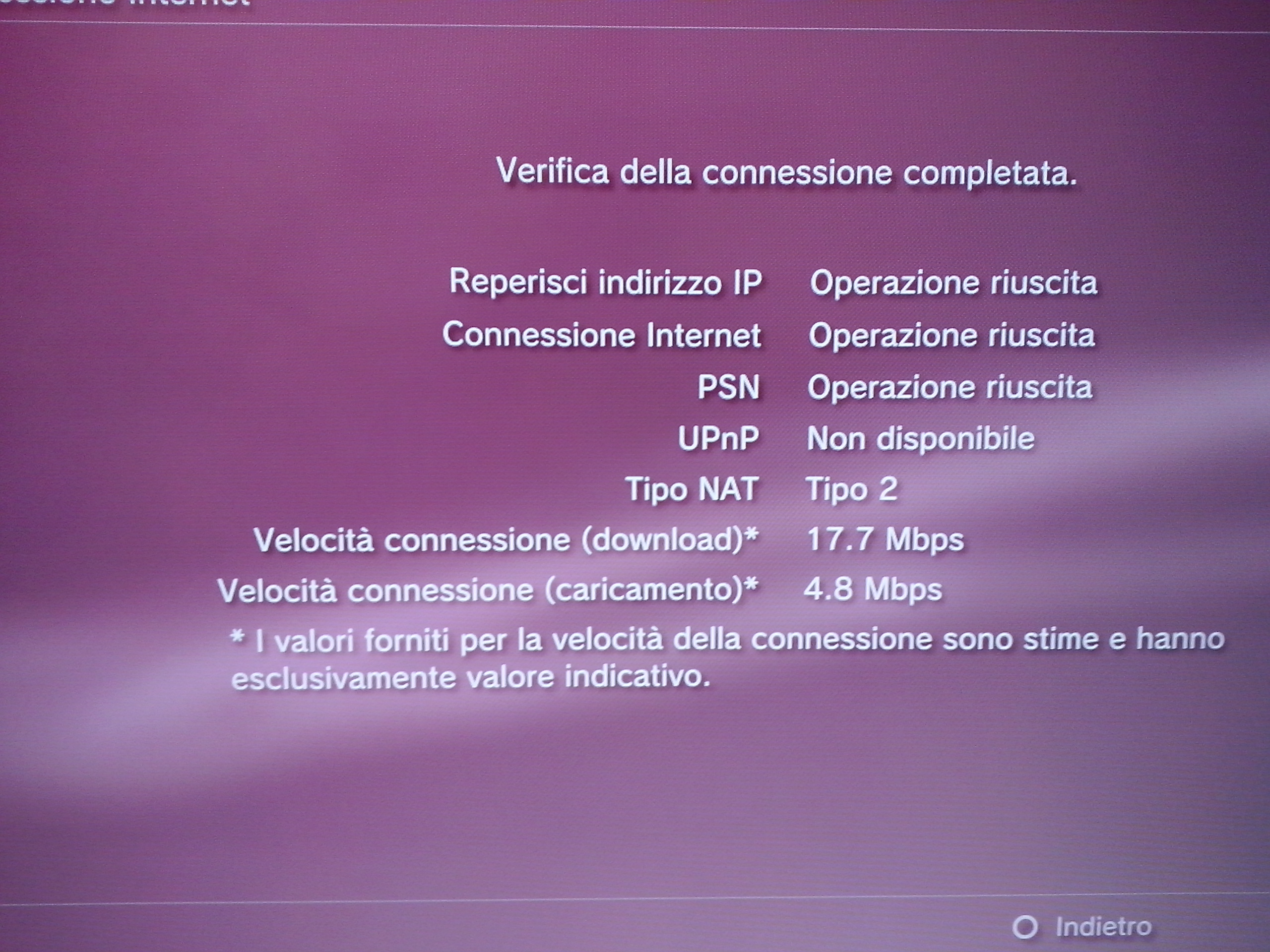

Io invece non ho un tv 4k,ma un w808c Full HD,per cui non ho tutta questa grande necessità di avere velocità particolarmente alte per lo streaming,fatto sta che,se faccio uno speed test su Fast,con rete cablata fibra ottica 100 mega,ottengo questo risultato :
Se invece,come è già stato scritto,effettuo una prova di velocità su Netlfix il risultato è lo stesso che è stato scritto,quindi all'incirca 15 megabit.Lo stesso vale se effettuo un test di connesione con PS3,questi i risultati : Non sono per niente d'accordo per quanto riguarda la qualità di visione di Netflix.Per me,al momento è il miglior servizio in streaming in circolazione,e li ho provati praticamente tutti,ovvero,Netlfix,Amazon Prime Video,TimVision,Infinity,Premium Play,Now Tv,ed in più ho un abbonamento con Sky,proprio attraverso la linea telefonica,quindi nel mio caso Fibra ottica.

@Simo-73 No, il test di connessione della PS3 lascialo proprio perdere. Non so cos'abbia la PS3, ma trasferendo via DLNA vado solo a 10MB/s (via ethernet che a quanto ho capito io doveva essere a 1Gbit) e la connessione internet non supera mai i 20-25Mbps.
Pure lo speed test della PS4 è abbastanza inaffidabile, per quanto ultimamente i download mi stiano andando tutti a banda piena. Prima arrivavano sempre a non più di 2/3 della mia velocità massima. Infatti è pieno di discussioni in internet su come ottenere la banda massima con la PS4, con i trucchi più disaparati (e inutili). Sarà il nuovo firmware e speriamo che resti così.

@Michelasso,perfetto allora,grazie per le precisazioni.In realtà,il riferimento alla PS3 l'ho fatto giusto per accomunare il test sulla linea fatto con Netlfix a quello appunto con la PS3,nel senso che,alla fine il risultato è pressapoco lo stesso,comunque hai fatto bene a precisare,e tra l'altro erano cose che non sapevo.
