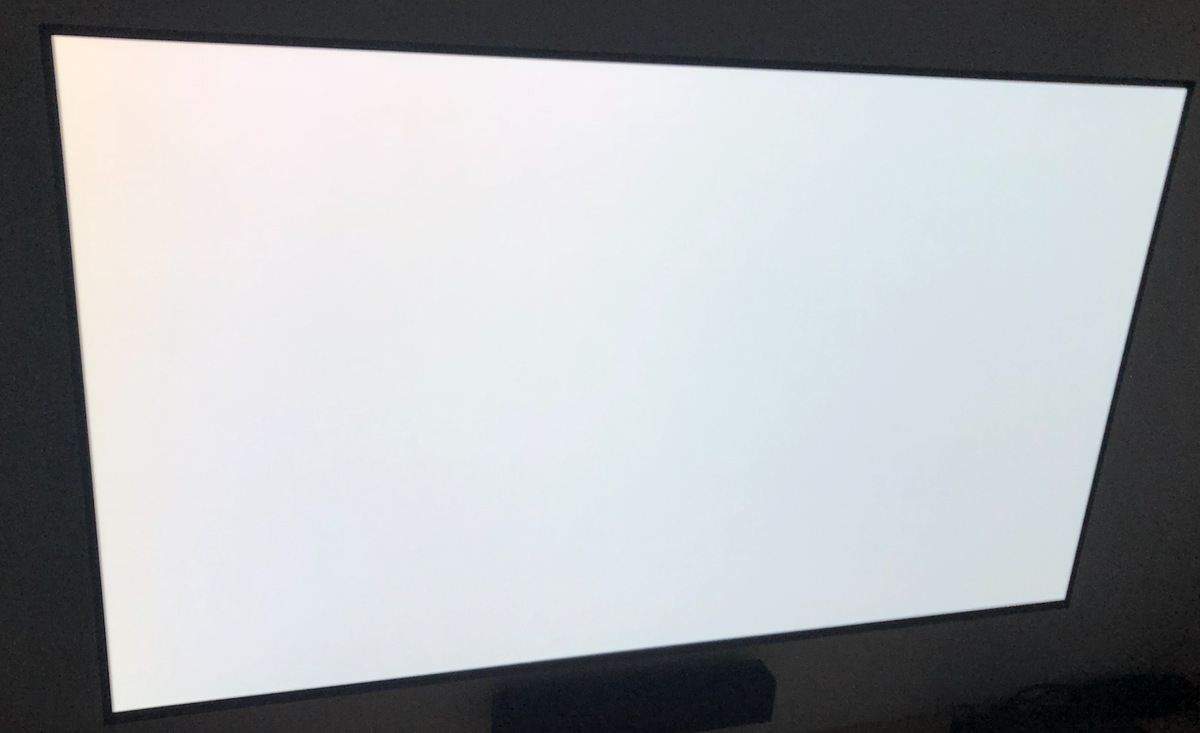

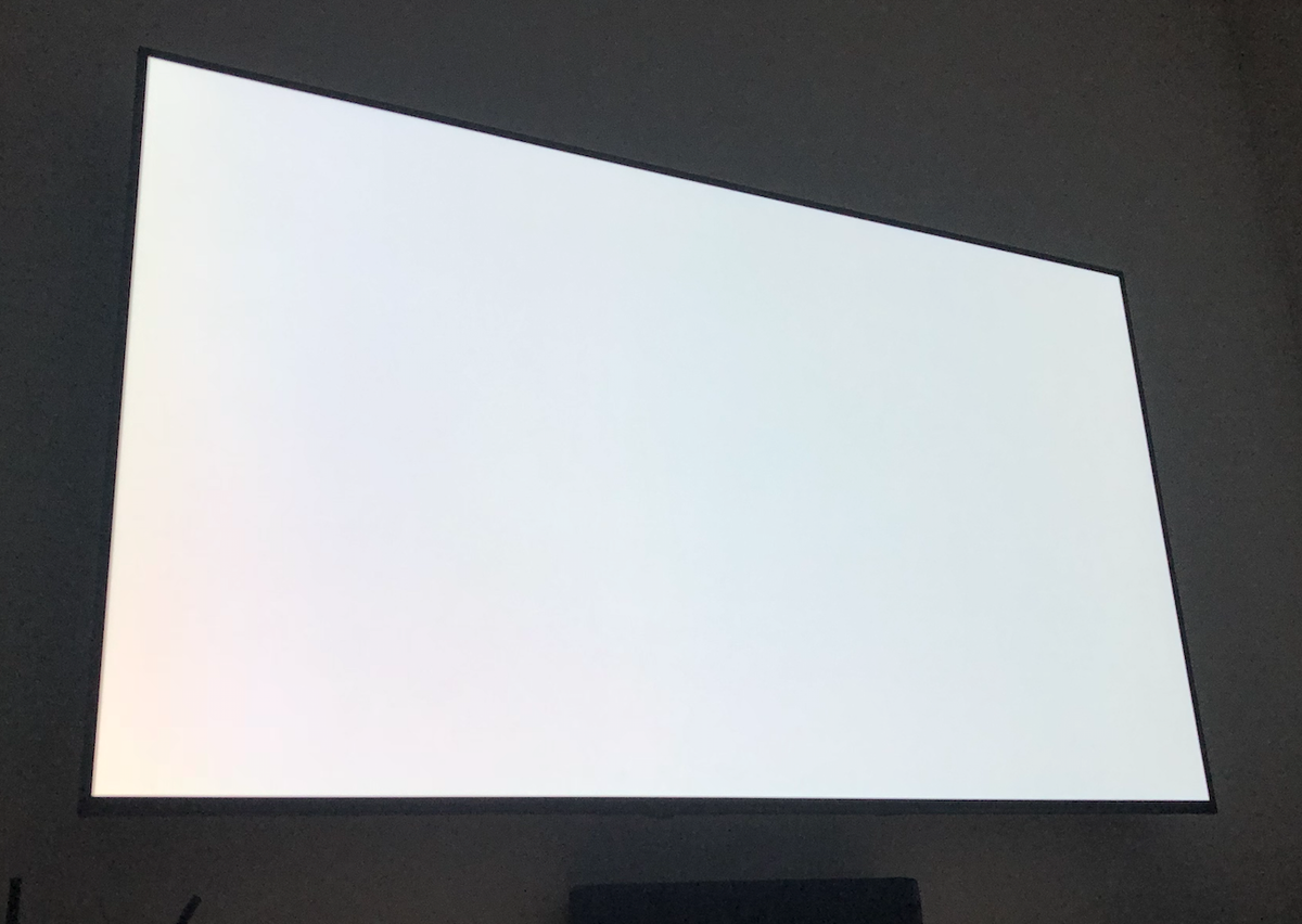

Screen Shot 2018-02-04 at 19.27.13.pngScreen Shot 2018-02-04 at 19.27.13.png
Screen Shot 2018-02-04 at 19.27.05.pngScreen Shot 2018-02-04 at 19.27.05.png
Pur essendo difficile fotografare il difetto, a me pare evidente in queste foto.

FaultyLed
Esploratore
in realtà dalle due foto che hai postato mi sembra che nella prima si nota in basso, nella second in alto, proprio perchè cambi angolazione. conisdera che i pannelli oled non sono perfettamente piatti se li guardi in controluce hanno avvallamenti in vari punti, non è vetro è plastica...
se visto di fronte non hai questi problemi secondo me è normale

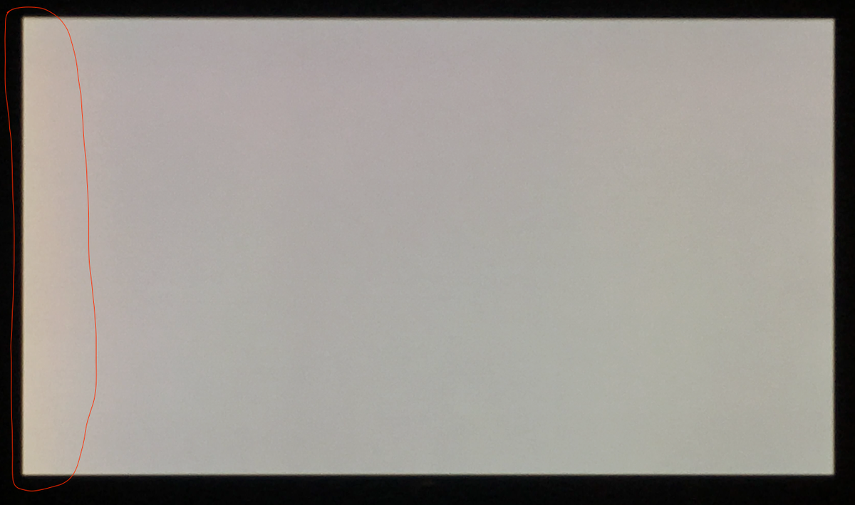

Il problema è proprio questo..il difetto ce l ho frontalmente..in particolare su sfondo verde (tipo partita di calcio) la parte sinistra del campo (per 4/5 cm) è gialla cm fosse erba seccata! Moto evidente anche su fondo bianco e le sue sfumature (crema, panna, sabbia ecc).
ho fotografato di lato proprio perchè, fotografando frontalmente, la luce emessa dal tv altera l’esposizione della fotocamera del telefono facendo sembrare molto meno evidente il problema.
FaultyLed
Esploratore
si pannello difettato
