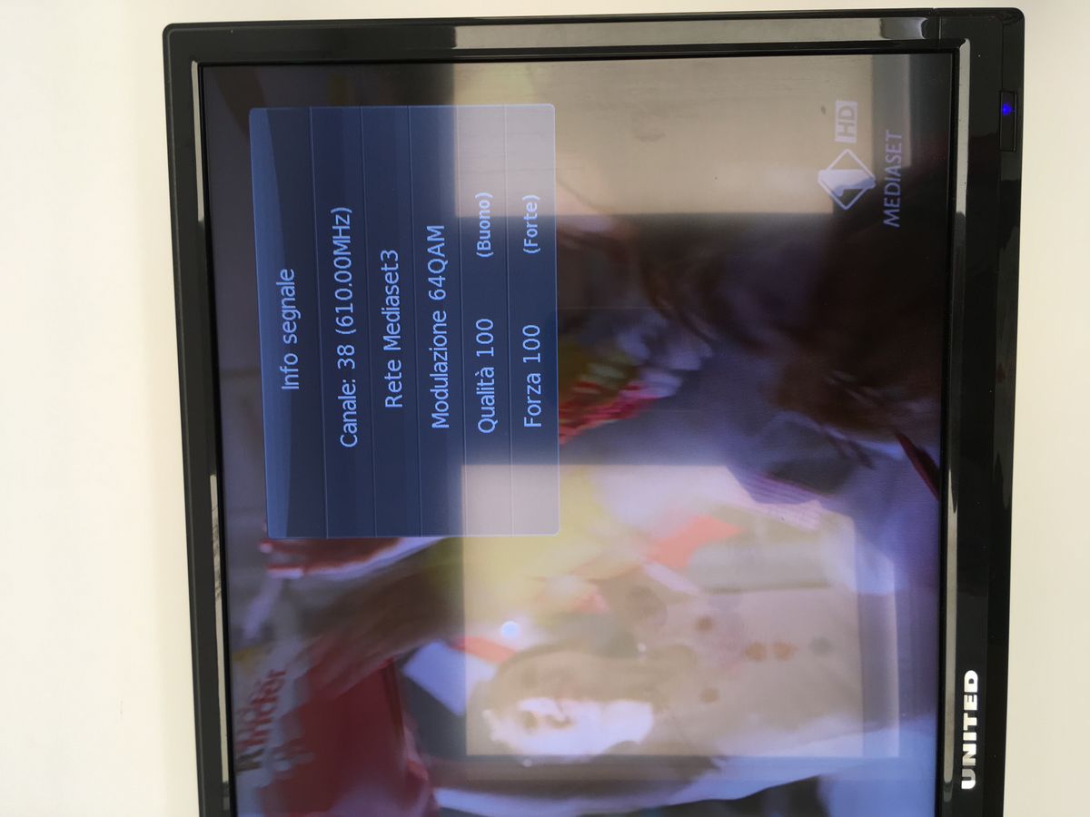

Ho anche atteso molto per vedere se la barra di stato si aggiornava, ma niente da fare; neanche in automatico d'altra parte, si ricevono quei canali (e solo quelli) che invece una tv da 99 euro riceve bene benché collegata alla stessa presa.
Non ho purtroppo, un televisore Samsung ma con l'altro tv di prova di cui sopra, i livelli di potenza e qualità per gli stessi canali che leggo sono 100 e 100 (v. foto allegata), che é quello che mi proponevi di accertare. Quindi, non ho risolto: le "Info" tratte dalla Tv di prova indicano un segnale direi eccellente per quei 2 canali, ma il Sony non li vede proprio. E la cosa ancora più strana é che questo avvenga per 2 Tv Sony su 2.
