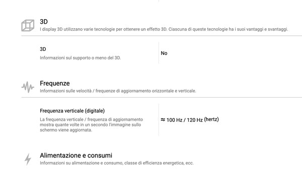

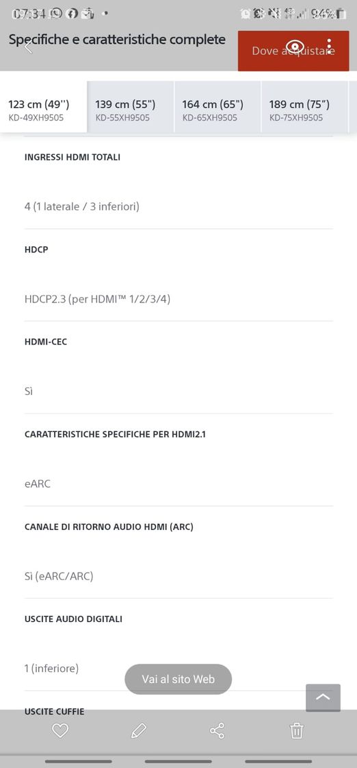

Certo che lo supporta hai letto le specifiche tecniche della TV? E' il modello successivo alla XH90 e cambia solo al posizione delle casse....che questa ce l'ha ai lati ....il problema reale è che non si vede su nessuna HDMI anche quelle normali...ed è di sicuro un problema software della TV...

Perdona ma le specifiche evidentemente non le sai leggere. Di funzioni HDMI 2.1 il tuo tv ha solo eARC niente altro. L'unico tv SONY 4k che ha la banda HDMI 2.1 da 48gbps è XH90.
Come già detto questo non spiega perchè non vedi nulla.
rooobb
@gcesario  ha scritto:
Abbi pietà. Si ha il pannello a 120Hz, si ha la risoluzione 4K. NON HA ingressi 4k@120hz
