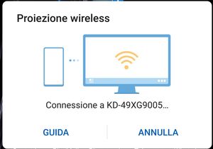

ho da poco acquistato un TV KD-49XG9005 ma non riesco ad effettuare lo screenmirroring dal mio smartphone Huawei P10 Plus (con Android 9).
il TV è collegato al router tramite cavo Ethernet, ho provato sia con WiFi integrato attivato che disattivato, sia staccando il cavo e con la sola connessione WiFi, ma non c'è verso.
Attivando sul telefono la "Proiezione wireless" (come chiamata da Huawei) dopo una breve ricerca compare nell'elenco il nome del TV, lo seleziono, viene avviata la procedura di connessione:Screenshot_20200102_131700.jpgScreenshot_20200102_131700.jpg
questa sembra che avvenga in quanto sul TV compare per un secondo un pop-up grigio con in bianco il messaggio "Dispositivo WiFi collegato.", ma subito dopo sul telefono viene indicato "Connessione non riuscita".
Avete qualche suggerimento?

Utilizzando il software integrato non c'è verso di far funzionare la proiezione wireless!
E' probabile che il problema sia dovuto agli aggiornamenti relativi alla sicurezza di Android 9.
Ho aggirato il problema installando sia sul TV che sullo smartphone un software di terze parti, nello specifico "ApowerMirror" che ritengo svolga più che egregiamente il suo compito, e, se si esclude la scocciatura di dover ogni volta avviare l'App manualmente sulla TV ritengo possa essere la soluzione definitiva al problema alla faccia di Sony e Huawei. Per il resto la connessione è stabile e funziona benissimo anche se i due device sono connessi con tecnologie diverse, come nel mio caso in cui la TV è connessa tramite rete cablata.
