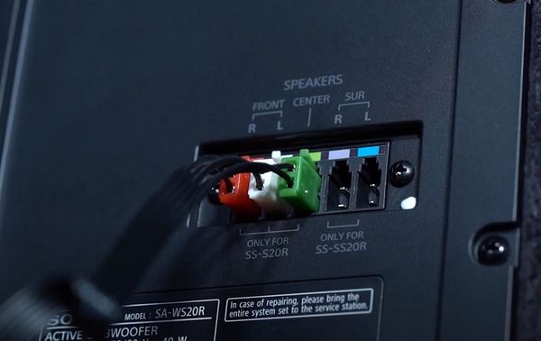

Ciao a tutti, sicuramente sempre meglio "operare" se si hanno le competenze, non ci piove, ma vedo l'operazione più semplice di come l'avete prospettata, dal manuale della soundbar e da una immagine trovata in rete, eccole:
si vede che la soundbar è collegata al sub si con un cavo unico ma dotato di connettori singoli per ogni canale lato subwoofer. Basta quindi non collegare il centrale della soundbar (connettore verde in foto) e collegare invece il centrale della TV. L'ideale sarebbe ovviamente procurarsi il connettore giusto, altrimenti dovrebbero essere sufficienti due faston isolati.
Ciao.
Ciao.

@jojo-76  la foto che ho postato è della morsettiera del sub, se non connette il connettore verde (cavo che arriva dalla soundbar) e ci collega TV sta inviando il segnale audio dal sub alla TV.

Ottima idea!!! Proverò a fare un collegamento ad hoc fra tv e sub, scollegando dal sub il centrale (proveniente dalla soundbar quello verde) e trovando uno spinotto adatto (tipo quello) da inserire nel cavetto che va dalla tv al sub nello spazio apposito...
Scusate la scarsa proprietà di linguaggio con la scarsa competenza in materia.
Questo è un ottimo spunto, che tentandolo, non danneggia la sounbar! Grazie Fiugiu!
