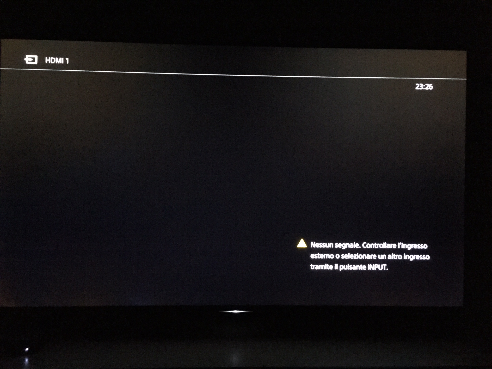

Buongiorno a tutti. Ho acquistato il televisore in oggetto, ultra piatto, poco più di un mese fa.
Il TV presenta degli evidenti coni di luce, ai 4 angoli dello schermo e nella parte sotto, visbili ed estremamente fastidiosi con il buio ed in progressivo peggioramento. Inoltre a luce spenta e schermo nero, tutto il pannello presenta delle difformità luminose e dei chiarori, che su un TV di questa gamma non sono accettabili. Il televisore è' evidentemente difettoso, ma il centro presso cui l'ho comprato (Mediaworld) non intende sostituirmelo con un altro, perché' sono trascorsi più di 8 giorni dall' acquisto. Allego 2 foto. Ho inviato una mail a Sony, chiedendo un loro intervento, ma non mi hanno ancora risposto.
Volevo chidervi se qualcuno di voi ha avuto lo stesso problema e come lo ha risolto.
Grazie mille.

Ciao, dal tuo post non si capisce molto il tuo problema, da quello che ho inteso, le impostazioni dell'immagine riguardano la luminosità, il contrasto, la retro, il colore, la nitidezza, etc,etc, ed è impossibile che il tuo tv non le abbia, poi una nota riguardo al tuo valore (15) di retroilluminazione (che gestisce la potenza della lampada a led) che, a mio parere, e molto alto, dovresti settarla al max 6/7 per evitare luci spurie, così come il contrasto. Prova a seguire questo tutorial https://community.sony.it/t5/tutorial-faqs-tv-home-cinema/guida-completa-alle-impostazioni-immagine-... per vedere se risolve qualcosa
