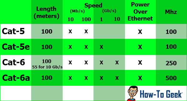

а) конечно,:в Вашем случае (1) Ethernet-кабель не ниже категории Cat-5e - не повредит, но не более :smileyplain:, см. картинку здесь:
