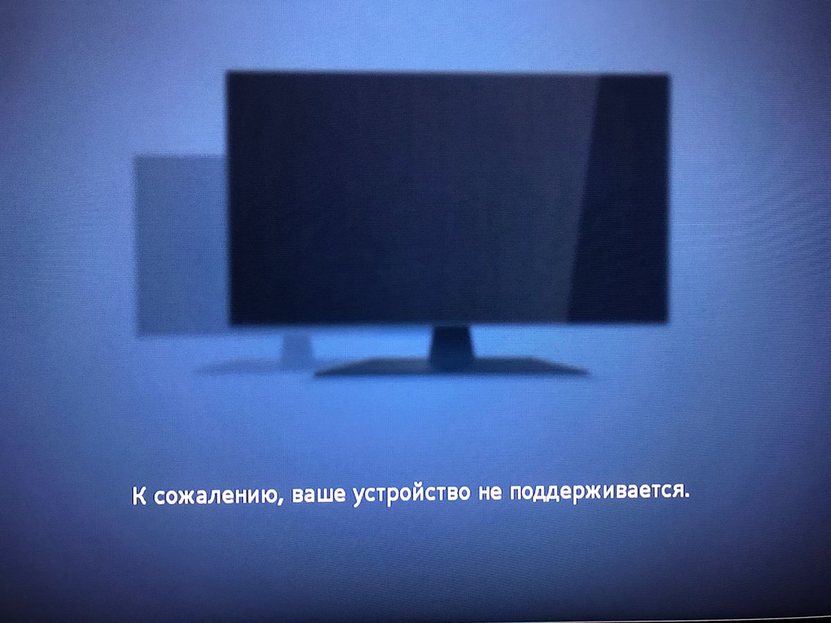

К сожалению, ваше устройство не поддерживается.
OperaTV . Сброс не помог!  В чем проблема? Раньше такого не было. KDL-40WD653OperaTV . Сброс не помог! В чем проблема? Раньше такого не было. KDL-40WD653

Опера ТВ умер и реинкарнировался во ВюВД.
ВюВД в свою очередь перестал работать на массе оборудования где-то с 26 июня 2018 года.
Смотрите уведомления на сайтах ВюВД.

На телевизоре SONY KDL-32WD603 при первоначальной настройке при попытке запуска Opera TV получил вот такое сообщение: "к сожалению ваше устройство не поддерживается". Удивился, потому что только что настраивал аналогичный телевизор и там всё было чудесно, Opera TV работала, вернее вместо Оперы, запускается WIEWd  которое заменило Оперу. Решил сдать телевизор назад в магазин, но после 10 минут повторно  запустил Opera TV и всё заработало! Подумал что это не до конца ПО обновилось поэтому такое сообщение и выскакивало. Ну дальше было всё чцдесно пока провайдер интернета не устроил сетевую ошибку 2123. Пытаясь устранить проблему восстановил заводские установки, что проблему не решило, сменил провайдера сеть заработала. А потом опять получил сообщение: "ваше устройство не поддерживается" при запуске Opera TV, Дальше обновлял интернет содержимое, ждал пол-дня, но ничего хорошего не получилось. Но решение всё же нашёл! Для того чтобы устранить эту ошибку, надо изменить язык в настройках на английский и запустить Opera TV. Всё сразу заработало. Дальше опять меняем язык в настройках на русский  и  запускаем Opera TV, и всё в работает! теперь ваше устройство поддерживается! Вот такой глюк есть у телевизоров SONY. Грустно что такая серьёзная компания плохо тестирует программное обеспечение для телевизоров, а кроме того сама не ищет решение по устранению проблем, приходится пользователям самостоятельно решать все проблемы

вы  неправильно информируете народ, на телевизоре KDL-40WD653 Opera TV работает, проверено!
Opera TV  не работает на телевизорах c операционной системой Android. Пишут, что срок лицензии на Android у SONY закончился. Интересно, вроде бы бесплатная ОС, но SONY смогла купить лицензии на Android с ограниченным сроком действия! и очередной раз показала, не связываайтесь с продукцией SONY.

Вы бы определились конктетно, что у вас там заработала опера или что то другое вместо....

Заработал сам себе. Ничего не делал, сидел обновлял содержимое и перегружал интернет. Сейчас все работает и по сей день!
