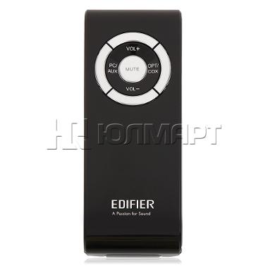

... коллега @SK-Hardwired (:smileyhi:), просто корректности для (см. ссылку - Edifier R2800 - в посте выше):
Техническая спецификация:
  • УПРАВЛЕНИЕ:
  • - на боковой панели управления: громкость, низкие, высокие частоты, селектор входа,
  • - беспроводной пульт дистанционного управления:
SK-Hardwired
А, пардон. Недосмотрел. Видел только фото регуляторов на корпусе.
Но всё равно направим пожелание куда следует.
