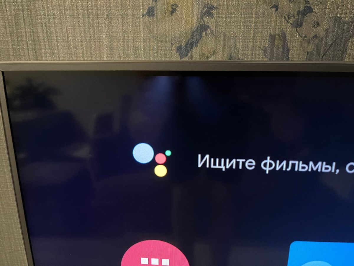

Всех приветствую. Являются ли данные засветы "особенностью" телевизора Сони, или же можно рассчитывать на обмен телевизора с подобным недостатком в 15 дневный срок с момента покупки?pP1DjIYDiyc.jpgpP1DjIYDiyc.jpg
Светит из под рамки (если посмотреть туда - видно белые точки), это видно и в светлом помещении, светит только если в этой части экрана есть не темные изображения. Как я понимаю, это не особенно связано с неравномерностью подсветки, а просто свет пробивается из некачественной матрицы.

Это брак,меняйте пока не поздно.

Вот официальный ответ от Sony. Тоже самое отвечает сертифицированный центр при проверке качества. Не брак, а особенность.

Почитал статью https://www.sony.ru/electronics/support/articles/00125848 , ключевой момент, по моему мнению, "...«Утечка» подсветки, которую можно заметить только на черном изображении и в темной или плохо освещенной комнате, считается нормальной и не выходящей за пределы технических характеристик.". Судя по твоему второму снимку - подсветку видно в светлое время суток. При этом она прям каким то "лучом" идет, а не пятном. Попробуй выполнить рекомендации из статьи - датчик света включить, поменять настройки сцен. Если не помогает - то выглядит как брак, а не "особенность".
