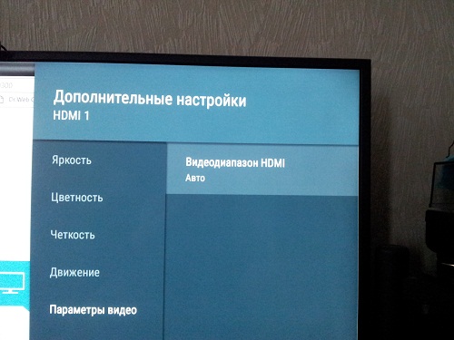

Спасибо, но к сожалению, в меню моего тв "Параметры видео", при включении HDR в настройках входов HDMI 2 и 3 этот пункт почему-то отсутствует. В меню "Параметры видео" есть только переключатель "Видеодиапазон HDMI", но он в любом из положений не включает режим HDR. Вроде, как режим этот где-то был и я его даже включал при покупке, но сейчас нету. Я уже всё облазил и полный сброс 2 раза делал... Может глюк какой? Как вернуть переключение?
Можете прислать фото этого меню настроек, как оно у вас выглядит?

В старых версиях Android TV так как раз принудительно включался режим HDR - выбором специальной настройки сцены. В новых версиях и моделях (XD) - это уже делается через указанное мною выше меню, отдельно можно принудительно выбрать как тип HDR-гаммы (HDR10 или HLG) и цветовое пространство (rec709,bt.2020,P3-D65)
Action Menu, зайти в раздел "Изображение", а дальше в самом низу - дополнительные настройки, а дальше - в настройках "Параметры видео" выберите гамму (HDR10 или HLG соответственно) и цветовое пространство (BT.2020).
И больше ничего...
