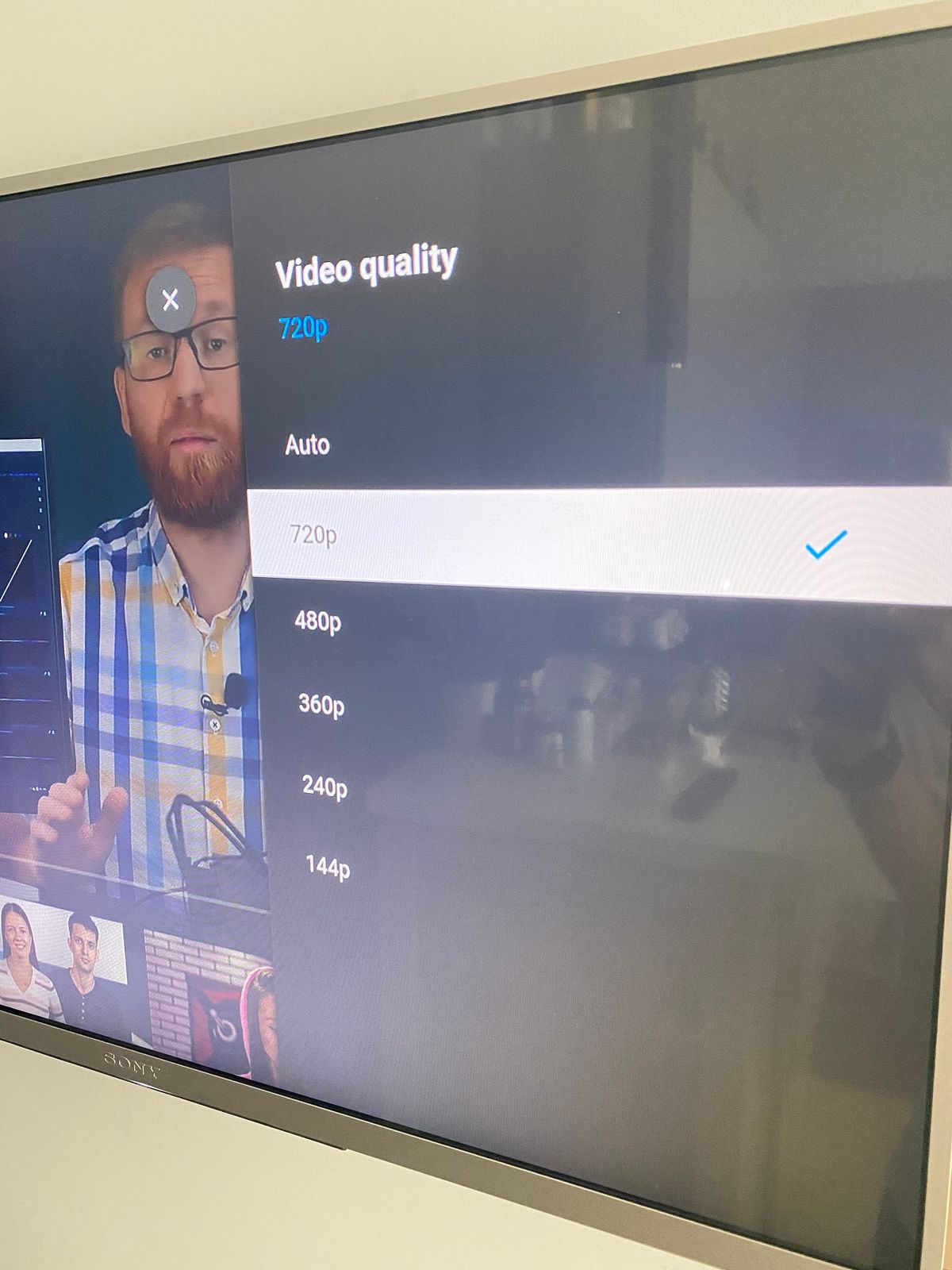

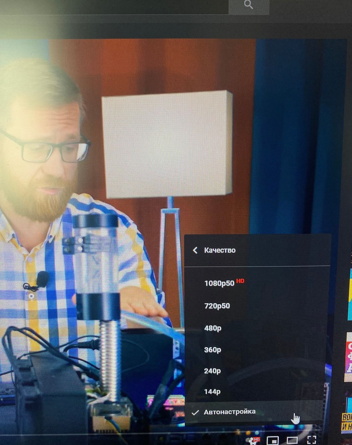

По кнопке отображаются значения разрешения 720p. Вот фото (см. также подписи к ним).
Экран ТВЭкран ТВВарианты выбора качества на ТВВарианты выбора качества на ТВВарианты качества того же видео в браузере на ПКВарианты качества того же видео в браузере на ПК

... а "ларчик просто открывался" 😉 : не пробовали озадачиться (в соответствии с рекомендациями YouTube для комфортного, плавного просмотра видео в формате FullHD, 1080p) реальной скоростью Интернет-соединения для ТВ не ниже 8-10 Мбит/с :thumbsup: (? 🙄 🤔 ), поскольку согласно Статистике для сисадминов ТВ в Вашем случае отображает скорость Интернет-соединения только 3,830 Мбит/с :thumbsdown: 🤓 (см. значение параметра Connection Speed: 3830 Kbps) - в результате имеете то, что имеете ☹️ ...
... и вуаля 😊 ...
P.S. просто сравнения для: ПК в Вашем случае (в отличие от ТВ) имеет скорость Интернет-соединения уже 56,155 Мбит/с :thumbsup: :thumbsup: :thumbsup: (см. значение параметра Connection Speed: 56155 Kbps), что достаточно даже для просмотра 4К-видео через YouTube применительно к 4K-девайсам  – от 53 до 68 Мбит/с 😎 .
