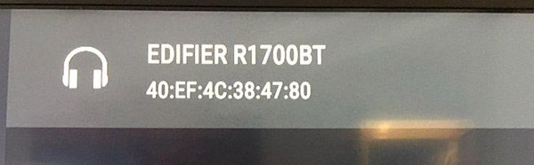

не корректно работает!
- при подключении BT акустики к телевизору, звук сразу начинает идти с колонок, вне зависимости от того что выбрано в меню (выводить на акустику ТВ или на ак. систему) .
- регулировка громкости выводимая на BT акустику имеет очень небольшой диапазон.
с реальными градациями в звуке от 0 до 6 в шкале до 100. (всё что выше 6 никак не влияет на громкость.)
- при регулировке звука, при каждом нажатии на кнопку пульта в колонках раздаётся системный звук "пик", который тоже никак в настройках не выключается (хотя в меню отключен вывод системных звуков)
Акустика используется Edifier R1700 (при сопряжении с другими устройствами проблем в использовании данной акустической системы не обнаружено)
могли бы вы посоветовать что можно предпринять (в данной ситуации не хотелось бы подключатся проводом)
последнее обновление на телевизор установил, никаких изменений не произошло.
плагин ВТ в системе стоит версии 7 (com.android.bluetooth)

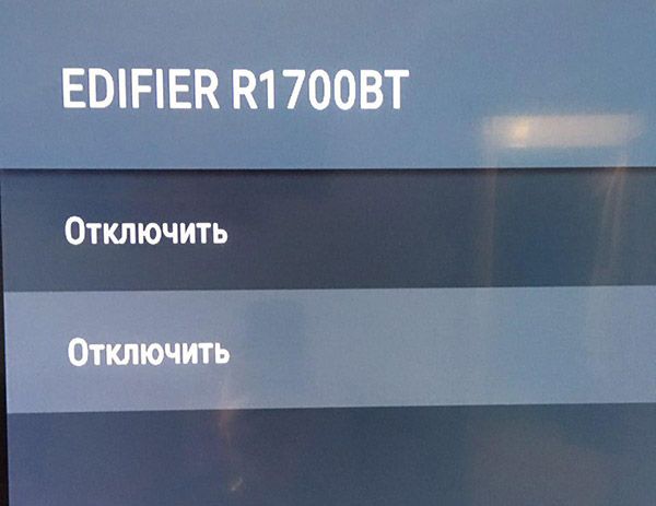

пс. особо радует два пункта "отключить" в меню на подключеном ВТ устройстве ! ;))
осталось ещё только словить вирусню которая будет показывать рекламу во время просмотра... >:\
и как я понимаю написать в сапорт сони по подобным вопросам не представляется возможным ?
@Pridelander написал (-а):
... пс. особо радует два пункта "отключить" в меню на подключеном ВТ устройстве ! ;))
... причем, надо понимать, верхний пункт "Отключить" - это просто наименование раздела (параметра) меню, а нижний пункт "Отключить" - кнопка для выбора данного значения
