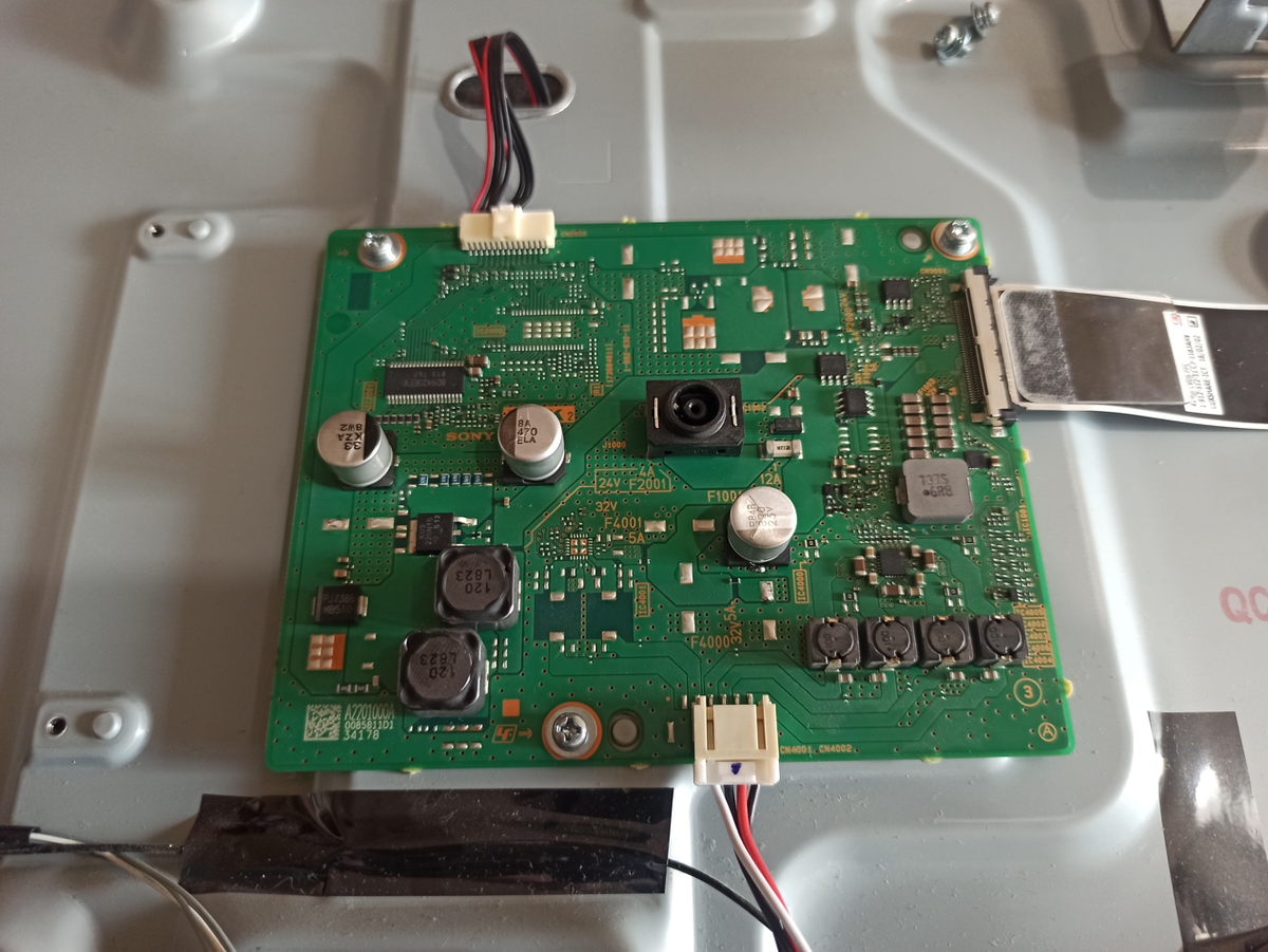

Несколько дней назад "потух" мой телевизор. Перед эти я штатно выключил его с ПДУ. Затем через пару часов попытался включить его с ПДУ, но никакой реакции, даже индикатор питания никак не реагировал. Мультиметром  проверил блок питания - рабочий. Телек брал в 2018, гарантия кончилась уже.

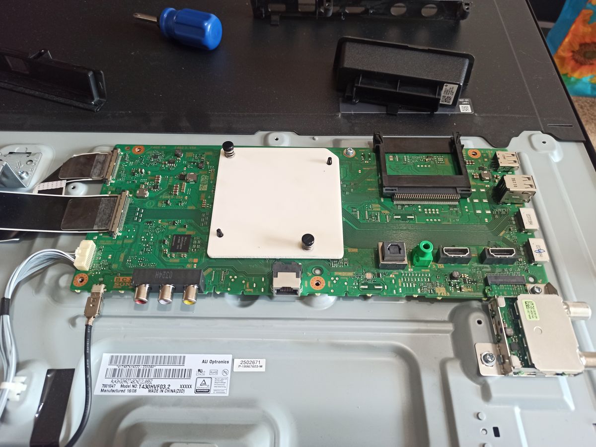

В итоге сам его вскрыл, проверил питание на всех дросселях. На материнку с платы (где находится разъём для БП) питание приходит. На материнке на всех дросселях (соответственно на преобразователях напряжения) присутствуют свои напряжения: рядом с ЦПУ - 1 - 1.1 В;  рядом с USB портом - 5 В, так же нашёл 3,3 ,  12,  19,5 В.
Внешних повреждений и признаков сгоревших радиодеталей НЕТ.
После подключения БП немного нагревается ЦПУ (снял с него керамическую пластину),  температуру мерил на ощупь - не более 40 градусов, возможно даже меньше. Другие элементы схемы не греются вовсе.
Пробовал стартовать материнку при отключенных Тюнере и платы управления матрицы - без результатов.
Пробовал "баловаться" кнопками Питания и Громкости при подаче питания -- 0.

Склоняюсь к тому, что всё таки слетела прошивка с загрузчиком, либо повреждён ЦПУ.
На Авито нашёл уже донора..... Буду пробовать менять плату..
плата питанияплата питанияIMG_20200605_030046.jpgIMG_20200605_030046.jpgIMG_20200605_095907.jpgIMG_20200605_095907.jpgIMG_20200605_092938.jpgIMG_20200605_092938.jpgIMG_20200605_095852.jpgIMG_20200605_095852.jpg
