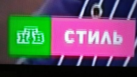

Неудовлетворительное качество картинки при просмотре каналов в стандарте H.265 (HEVC) от Триколор ТВ
Телевизор KD-55XE9005, для просмотра каналов Триколор используется модуль условного доступа со смарт-картой.
На каналах, вещающих в стандарте сжатия H.265  вся транслируемая картинка исчерчена горизонтальными полосами, что делает просмотр телеканалов крайне неудовлетворительным. Проблема присутствует на всех телеканалах, вещающих в вышеуказанном формате, явно выражена в SD каналах и менее в HD.
Поскольку компания Триколор переводит каналы, вещающие в MPEG-4 в новый стандарт сжатия H.265 существует обеспокоенность, что в ближайшее время существенно сократится возможность просматривать спутниковый контент в отличном качестве на телевизоре серии SONY KD-55XE9005.
Могут ли надеяться владельцы данной модели телевизора, использующие при просмотре каналов Триколор ТВ CAM модуль  на скорейшее исправление ситуации?2SD.jpg2SD.jpg3HD.jpg3HD.jpg
