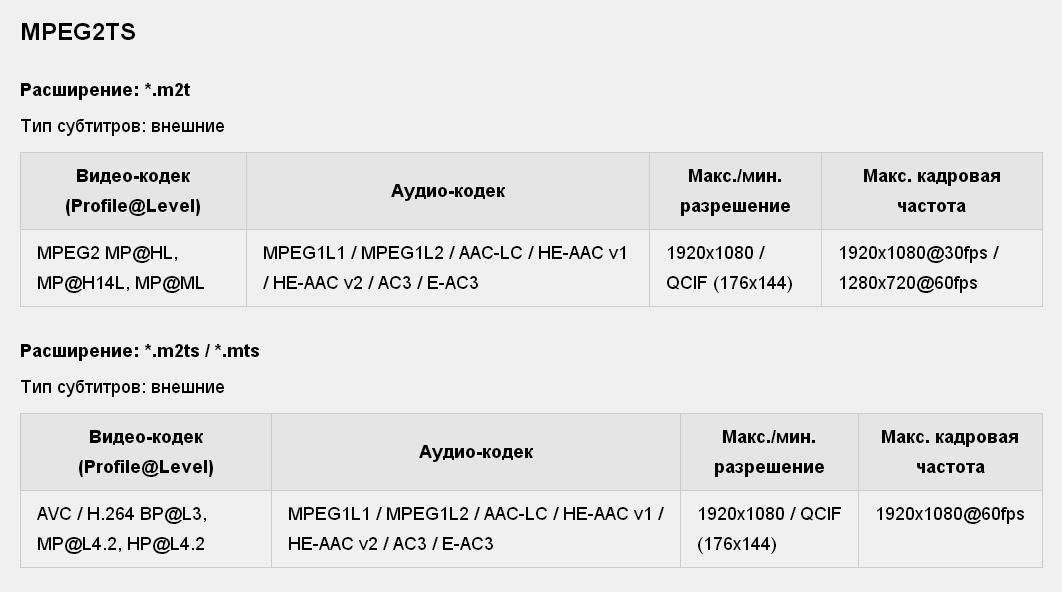

- Codec List с поддерживаемыми медифайлами и форматами, интересующими Вас, со страницы поддержки Вашей модели:
