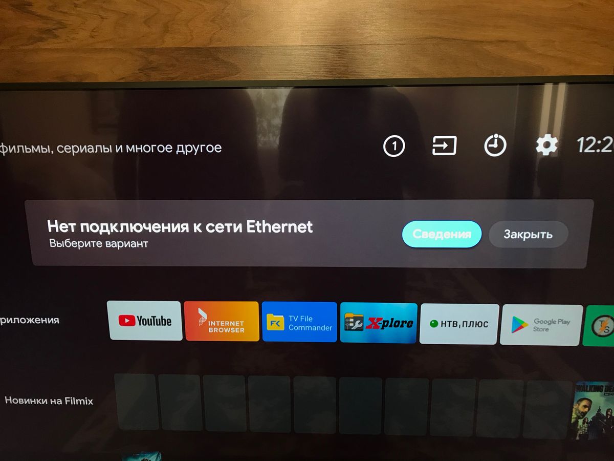

Добрый день. Когда включаю телевизор после простоя (несколько часов) на экране появляется предупреждение, что "Нет подключения к сети Ethernet. Выберите вариант." и две кнопки "Сведения" и "Закрыть". Хотя кабель подключен и он рабочий. Если кабель вытащить и заново подключить ничего не меняется, но а если подключить к ноутбуку и обратно к телевизору тогда появляется сеть и работает интернет. Такая ж проблема и с Wi-Fi. Правда в случае с Wi-Fi через секунд 15-20 связь сама восстанавливается. Телевизор покупали год назад, в начале такой проблемы не было.

Для проверки работоспособности WiFi на ТВ подключите к альтернативной точке доступа, к примеру раздав интернет со смартфона. После того как убедитесь в исправности WIFI на ТВ копайте в сторону источника интернета, попробуйте его периодически перезапускать путем обесточивания, или заменить на другой.

... да просто, коллега @AltaiR-05  , добро пожаловать в новые "токсичные" реалии ☢️ :angry_devil: 😜 🙃 - в аккурат полный набор признаков и причинно-следственных связей из Новой Эры Провайдерского Сервиса ( 💩 ) в России, за деталями см. отчет по теме, к примеру, отсюда:
