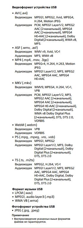

2. по опыту последних 5-6 лет можно смело утверждать, что (NB :smileyalert:) поддерживаемых кодеков с обновлением прошивки не прибавляется, а вот за официальным Codec List'ом для USB-девасов нелишним было бы заглянуть на с.14 pdf-инструкции на странице поддержки, чтобы перво-наперво подтвердиться с форматом воспроизводимых файлов :smileythumbsup::
