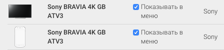

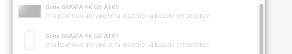

6) После установки Sony Account Manager посредством веб-версии Google Play Store и сброса ТВ к заводским настройкам появились проблемы с веб-версией Google Play Store:
- дублирование ТВ в списке устройств (устройство одно и тоже)

- неверное отображение статуса установки приложения (после сброса приложение на ТВ отсутствует)
Снимок экрана 2019-01-17 в 10.37.42.pngСнимок экрана 2019-01-17 в 10.38.23.png
Удаление обновлений, кэша, данных Google Play, перезагрузка, удаление / добавление аккаунта Google ни к чему не привели.
Пересмотрел огромное количество форумов, сообществ, блогов, рекомендаций и других источников информации - о данных проблемах упоминается, но решения либо не предлагаются, либо не помогают :slight_frown:. Прошу помощи по 6 пунктам темы. Заранее спасибо :wink:!

... 4) Отсутствует Sony Account Manager (также отсутствует в списке приложений Google Play Store ТВ) - так и должно быть?...
... 6) После установки Sony Account Manager посредством веб-версии Google Play Store и сброса ТВ к заводским настройкам появились проблемы с веб-версией Google Play Store...
 ... это таки две большие разницы: AndroidTV vs. Android :point_up: - ну, поэкспериментировали с неадаптированной под платформу Android TV прогой Account Manager (кстати, в версии для смартфонов/планшетов, необновляемой уже 2,5 года), и спасибо на этом от коллег с форума за предоставленный опыт - теперь можно смело удалять как неподтвержденную, а подтвержденные - тут:
