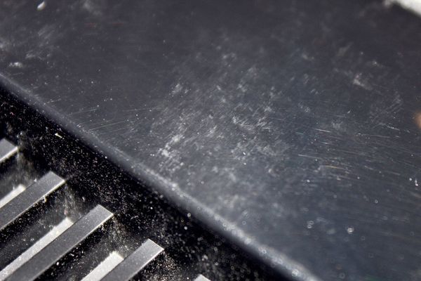

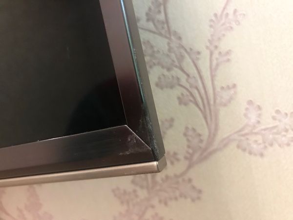

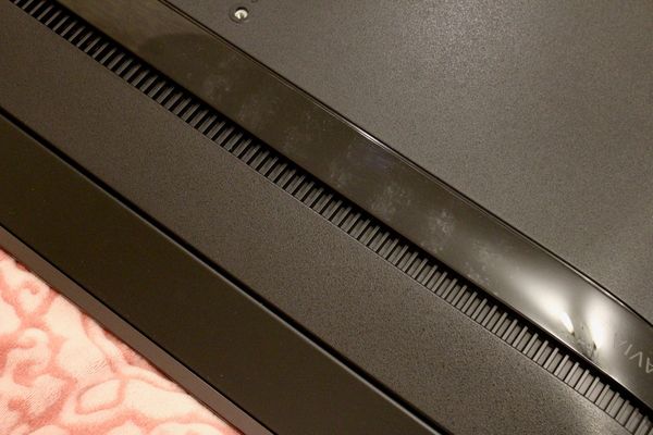

2. Я сдавал телевизор и саундбар в идеальном состоянии, когда я их купил то повесил на стену, и они там висели до передачи в сервис, мне вернули телевизор, где задняя глянцевая панель полностью ПОЦАРАПАНА и на саундбаре (которому всего 2 месяца) спереди под решеткой также теперь есть царапины.
3. На рамках телевизора и на нижней панели экрана огромные пятна грязи или пота от рук, весь ТВ грязный, грузчики были без перчаток и вешали ТВ не в соответствии с требованиями производителя об установки ТВ на стену. Я целый час потратил времени чтобы оттереть эту грязь.

  • Авторизированные сервис ИРП поцарапал телевизор и саундбар и теперь отрицают это
