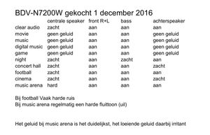

Ik heb de speakers een voor een aangesloten, de resultaten staan op het schema hiernaast.

Ik heb alle geluidsinstellingen uitgeprobeerd. Zie het schema in een vorig antwoord, Ook andere instellingen als alle speakers voor gaf geen verbetering. Als ik de centrale speaker apart harder zet wordt het niet beter, wel klinkt het dan bij Music Arena weer te hard. Deze instelling klinkt toch al veel harder dan andere instellingen.
