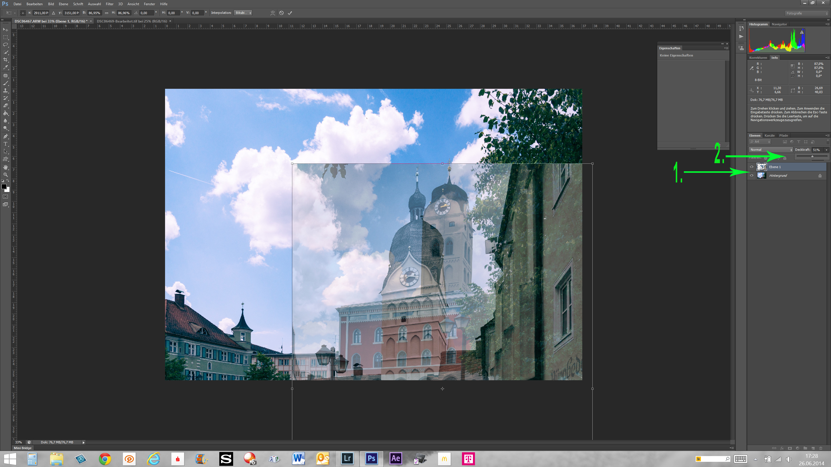

Jetzt nehme ich mein 2. Bild und verschiebe es mit dem Verschiebenwerkzeug auf den Reiter des 1. Bildes (geht auch andersrum)
und richte das Bild schon mal grob aus.
Jetzt wurde schon mal eine 2. Ebene angelegt (Pfeil 1) nun stellt ihr im Deckkraftregler (Pfeil 2) einen Wert ein, dass ihr beide Bilder sehen könnt und richtet das darübergeschobene Bild richtig aus.
(Wenn ihr die Umschalttaste mit drückt wird die Größe des Bildes proportional verändert, drückt ihr STRG dann könnt ihr es an des Eckanfassern perspektivisch verschieben)

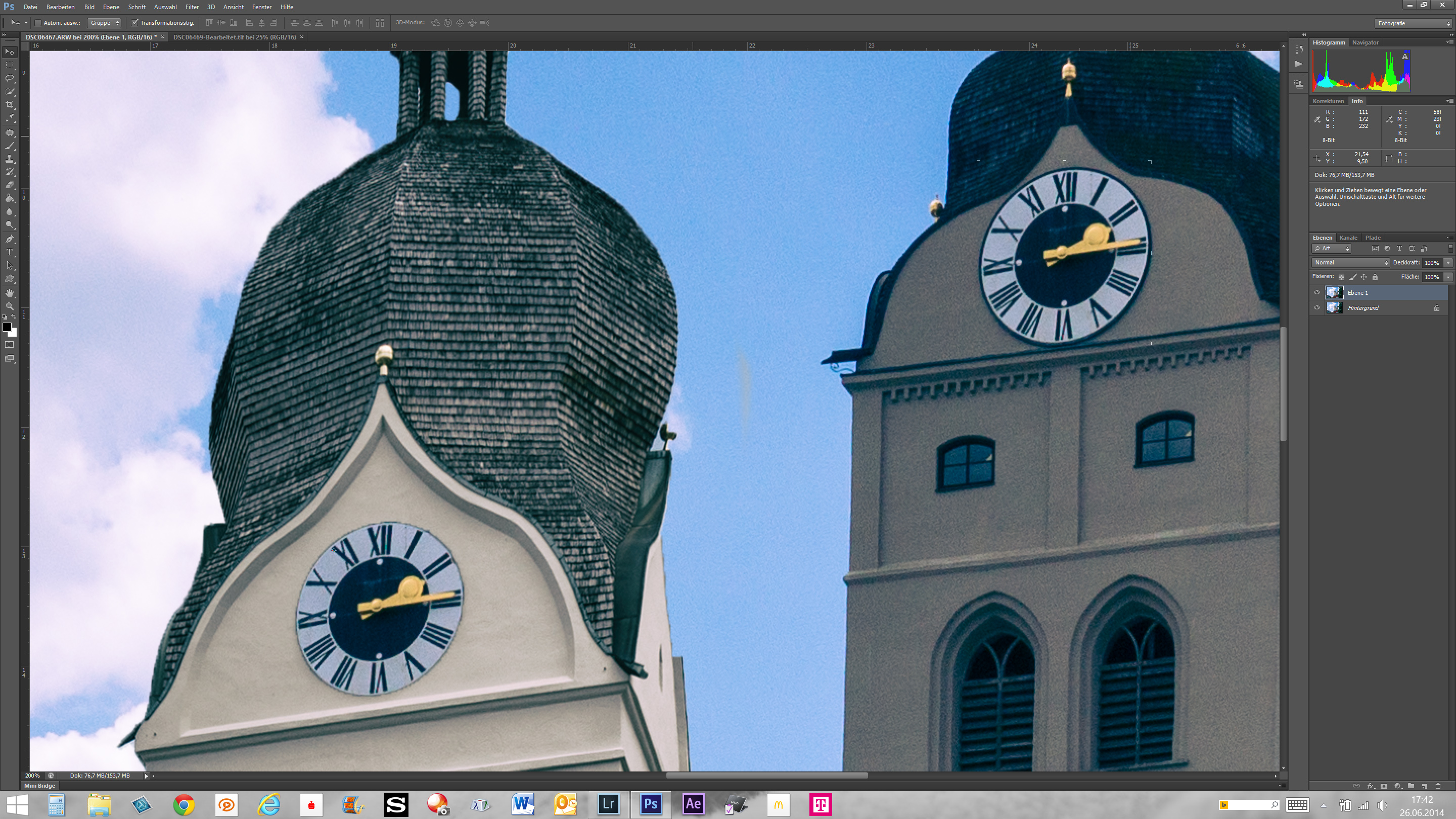

Arbeitet gründlich und korrigiert ggf. Nun könnt ihr euer Werk schon mal begutachten (Deckkraftregler auch 100%)
Ist schon mal ganz cool- nur die Uhren gehen nicht synchron. Aber kein Problem.
Reduziert die 2 Ebenen auf Eine (rechtsklick auf eine Ebene und auf Hintergrundebene reduzieren wählen)
Dupliziert jetzt die Ebene (STRG + J) Dann mit dem Auswahlwerkzeug die eine Uhr auswählen und über die andere Uhr ziehen - kleine Anpassungen und fertig.
Jetzt hat die Sparkasse 2 Türme.
