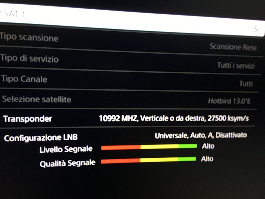

         f. I dettagli del transponder devono essere aggiunti quando effettui una scansione della rete.
         g. L'ultima opzione è la schermata delle impostazioni LNB. Se hai un tipo di LNB non comune, potrebbe
             essere necessario modificare le impostazioni in base al tuo tipo di LNB, ma spesso questa
             operazione non è richiesta. Le impostazioni LNB sono disponibili nel manuale LNB, che puoi
             richiedere al proprietario dell'immobile o al tecnico satellitare.

Ho deciso di utilizzare la TV (Sony Bravia XR-48A90K) per testare se il Technisat è incompatibile con TIVUSAT.
Purtroppo il ben fatto manuale che avete messo a disposizione non riflette la configurazione del mio TV e armato di fantasia mi sono lanciato!
Sono riuscito a fare la configurazione ma solo per Hotbird, non riesco a vedere Astra.
Mi puoi dare un tuo come fare a visualizzare i 2 satelliti?
