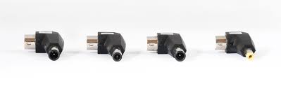

Zasilacze takie często są dużo większe od oryginalnych. Czasami są sprzedawane z różnymi wtyczkami, które można wymieniać co sprawia, że zasilacz jest bardziej uniwersalny, ale przecież nie zawsze nam o to chodzi. Ma on być zasilaczem tylko do konkretnego urządzenia i dlatego najlepiej jest znaleźć zasilacz z jedną na stałe zamontowaną wtyczką.

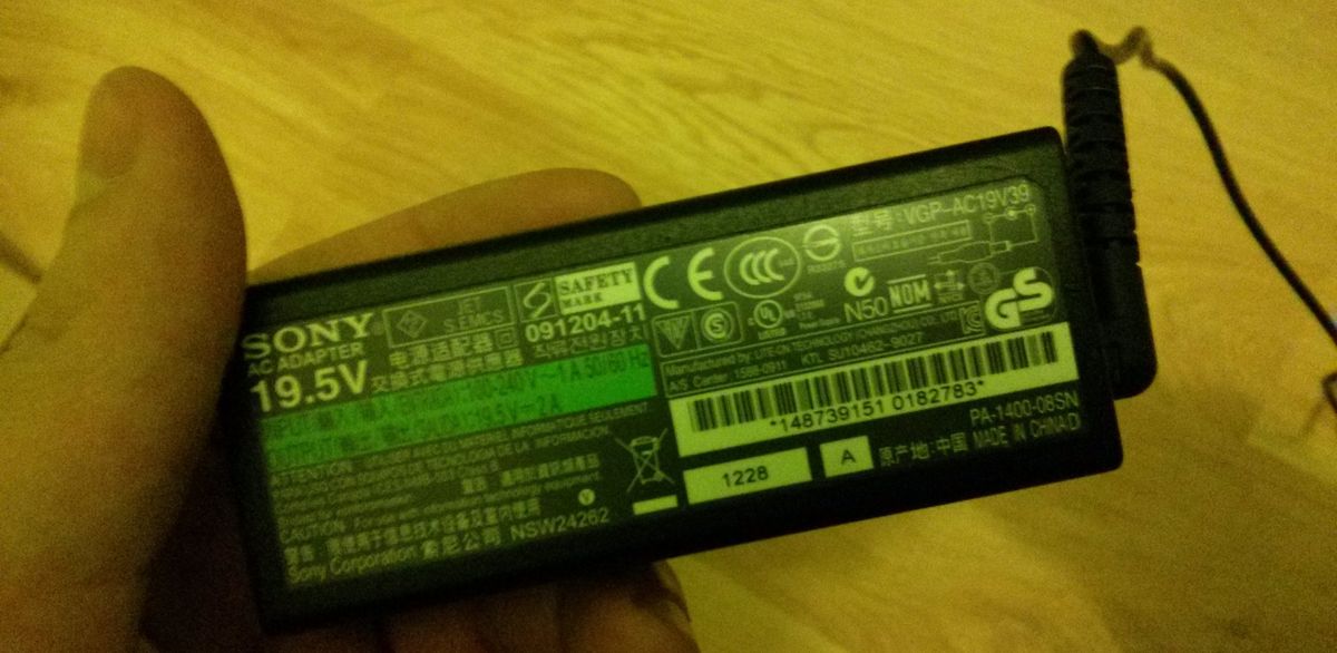

A więc załóżmy, że uszkodził nam się zasilacz do Sony VAIO T13 i szukamy zamiennika. Sprawdzamy parametry na uszkodzonym zasilaczu i odczytujemy, że jest to model VGP-AC19V39 o napięciu 19,5V i natężeniu 2A. Mały zasilacz prawda? Wtyczka jest jak już pisałem zawsze taka sama we wszystkich VAIO i ma wymiary 6,5*4,4.
Znając te dane zapisujemy je sobie na karteczce i zaczynamy poszukiwania zasilacza. Nie ważne czy będziemy szukać zasilacza w internecie czy w sklepie te informacje w momencie wybierania należy się mieć przy sobie lub po prostu pamiętać.
Załóżmy, że interesuje nas zasilacz z firmy Whitenergy. Spójcie na listę powyżej. Teoretycznie możemy wybrać każdy zasilacz, którego napięcie wyjściowe ma 19,5V – pomijamy zasilacze, których napięcie wynosi 16V bo dopuszczalna tolerancja wynosi około 1V”, a różnica między 16V, a 19,5V jest przecież parokrotnie większa.
Teraz pora przeanalizować sprawę natężenia. Napisałem, że możemy wybrać każdy zasilacz Whitenergy dla Sony VAIO z napięciem 19,5V ponieważ nawet model o najmniejszym prądzie ma go o wartości 4,1A. Zaraz zaraz, ale przecież ma 4,1A, a nasz zasilacz ma napisane tylko 2A. Nie obawiajcie się gdyż „im większy prąd zasilacza – tym lepiej (nie da się mieć za dużego prądu)”. Pamiętajcie jednak, że „Prąd nigdy nie może być zbyt mały” dlatego też gdy wasz zasilacz będzie miał napisane na obudowie 4,7A nie możecie wybrać zasilacza z mniejszą od tej wartości natężenia.
