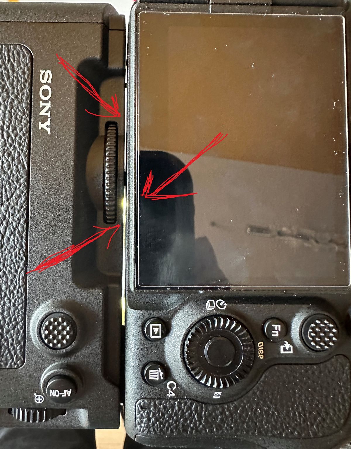

Heute kam der Sony VG-C4EM Batteriegriff (ORIGINAL), der an die Sony A7RV (ILCE-7RM5) passen soll ...🙄
Zwischen dem Boden der A7RV und dem Sony VG-C4EM Batteriegriff ist nachdem er adäquat festgeschraubt ist, ein Spalt von ca. 2-3mm. Was ist den das für eine ...
Hatte bei meiner A9 und A7Riii auch zwei Original-Batteriegriffe von Sony und die waren da zwischen Body und Griff "dicht".
Jemand eine Idee, was da los ist?IMG_1245_AusschnittPfeile_50%.jpgIMG_1245_AusschnittPfeile_50%.jpg

Hallo Susanne. Ich pflichte Andreas bei, das ist nicht NORMAL. (Siehe unten mit A9 und A7RIII).
Hallo Andreas.
Herzlichen Dank für deine Antwort.
Ich habe 3 (!!!) Batteriegriffe. 2 Stück für 2 Sony A7RII's und einen für die Sony A9. Alle Batteriegriffe waren unten "dicht" (OHNE JEGLICHEN SPALT!!!!).
Andreas nun zu deiner Frage: Letzte Woche habe ich mir die Sony A7RV gekauft (und die 2 A7RIII's verkauft). Da ja die Vorgänger-Batteriegriffe nicht auf die A7RV passen, habe ich nach dem passenden Batteriegriff für die A7RV gesucht. Allein schon dieses Unterfangen hat mich ziemlich viel Zeit gekostet. Denn so wie es aussieht, gibt es KEINEN Batteriegriff, für die A7RV. Es gibt zwar einen, z.B. für die A1, aber nicht für die A7RV.
Berater in dem grossen Frankfurter Kamerahaus und einem in Düsseldorf, meinten sogar, Sony hat noch KEINEN für die A7RV im Angebot. Es gibt zwar den "VG-C4EM", aber der wird auch gar nicht spezifisch für die A7RV ausgewiesen.
Lange Rede, kurzer Sinn. Ich habe mir den "VG-C4EM" bestellt, an die A7RV drangeschraubt und wie man auf dem Foto sieht, ist ein 2-3mm breiter Spalt. Den kann man auch nicht durch FESTziehen der Schraube beseitigen. Egal wie FEST ich ihn anschraube, der Spalt wird dadurch NICHT kleiner!!! Die "A7RV" und der "VG-C4EM" bilden KEINE Einheit (wie ich es, zum Beispiel bei meinen drei alten Batteriegriffen) gewöhnt war/bin.
Siehe Foto unten.
Spalt 2-3mm. Licht von untenSpalt 2-3mm. Licht von unten
Jetzt frage ich mich was das soll...? Für eine 4500 Euro teure Vollformatkamera, so einen ungenauen Batteriegrif????
