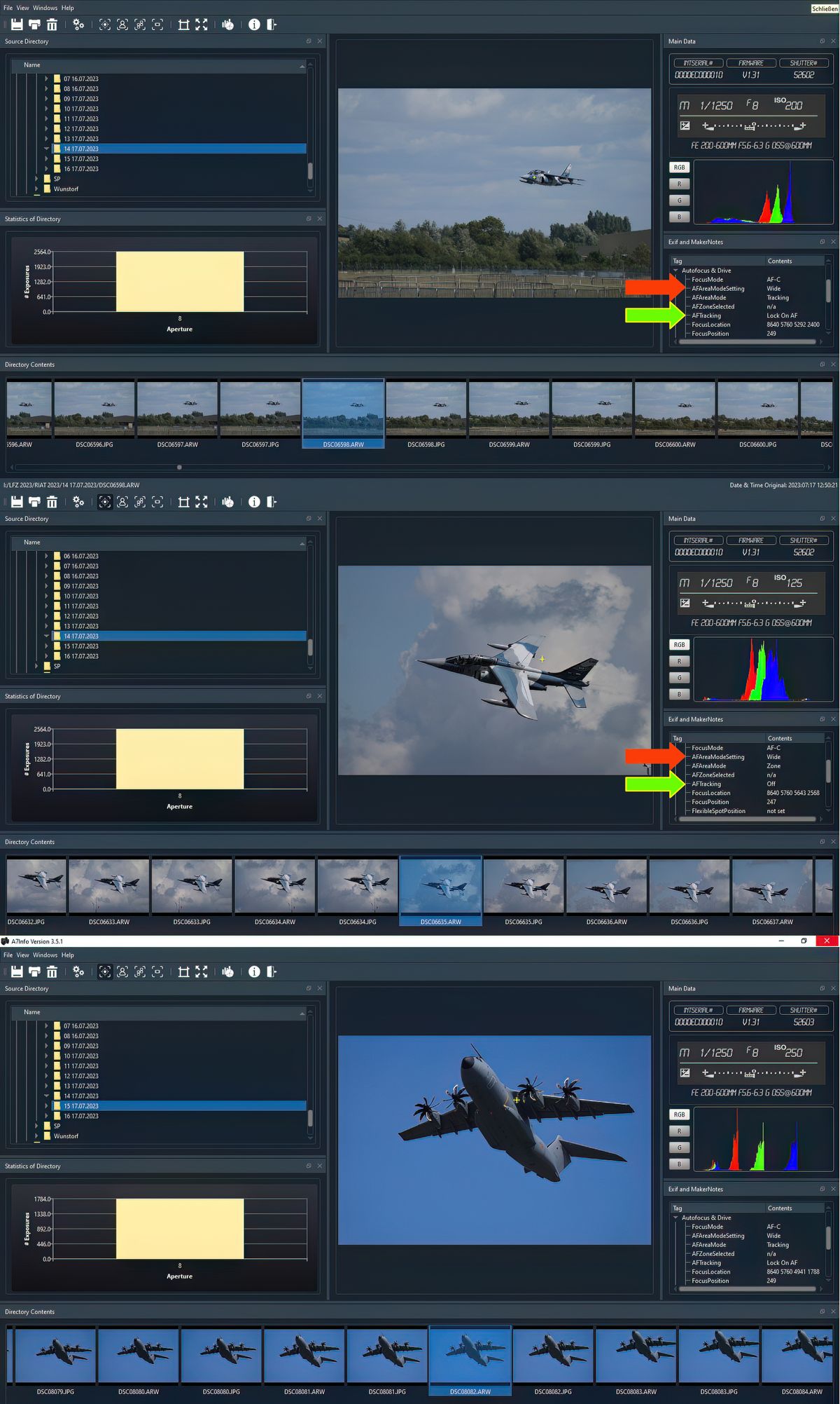

Das Programm ist nicht im Details was ich in Erinnerung hatte, so wird nur ein Fokusfeld via Fadenkreuz dargestellt. Ich habe diese zum besseren finden gelb eingefärbt.
Aber Trotzdem konnte ich die Ursache für das erste eingestellte Muster Bild finden.
Das Programm A7Info hat mir sehr bei der Fehler Analyse geholfen.
Besten Dank für deine Bemühungen !
Das Sony Programm A7Info mit Hintergrund Informationen, zu den genutzten Kamera EinstellungenDas Sony Programm A7Info mit Hintergrund Informationen, zu den genutzten Kamera Einstellungen
Zum ersten wurde in der Kamera dass Fokusfeld: Spot M eingestellt, aber die Kamera hat intern mit den Fokusfeld Wide [ Breit ] gearbeitet. Siehe roter Pfeil
Bei den Fokusfeld: Breit nutzt die Kamera den gesamten Bereich zum Fokussieren.
Was jetzt erklärt warum die Pflanzen in Bildvordergrund scharf sind.
Zum zweiten war das AF Tracking eingestellt, diesen hat die Kamera selbständig auf Off gestellt und bei der nächste Aufnahme wieder aktiviert, siehe grüner Pfeil
(Das erste Bild war eine Referenz für die Eingestellten Werte: Fokusmodus AF-S / Flexible Spot / AF Tracking Off / alle Einstellungen sind Korrekt.)
Auch bei den zweiten eingestellte Muster Bild hat die Kamera nicht das eingestellte Fokusfeld: Feld genutzt, sondern hat intern auf das größere Fokusfeld: Wide [ Breit ] umgeschaltet und hat mit ihren 759 AF Messpunkten das Motiv verfehlt !
Das aktivierte AF Tracking hat die Kamera in Verlauf der Bildserie selbständig auf Off gestellt.
Letztendlich spielt es keine Rolle ob das AF Tracking aktiv ist oder nicht, das Autofokus System der Alpha α1, genauer gesagt der genutzte Algorithmus ist komplett ungenügend.
