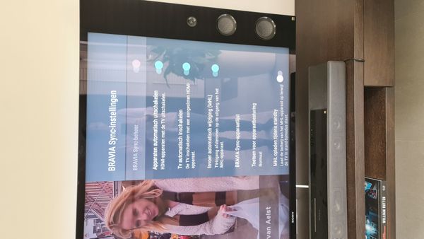

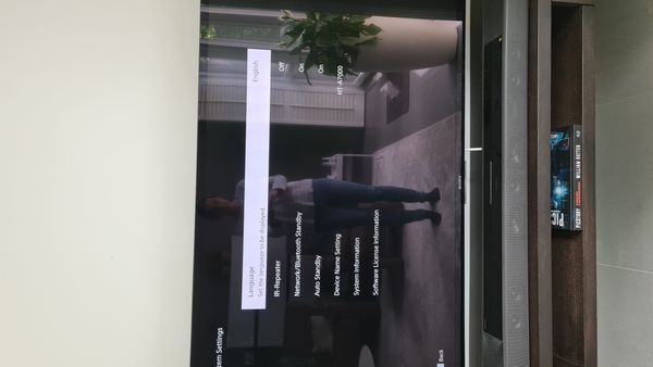

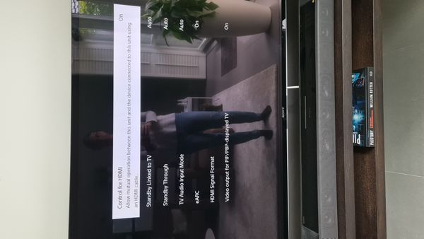

Al een paar maanden werkt onze Sony soundbar HT-A7000 perfect met onze Sony tv KD-65X9305C.
De afstandbediening van de tv deed het goed. Ook het geluid van de soundbar kon ik hier mee regelen.
Nu heeft mijn man vandaag met de muziek instellingen zitten spelen en dus ook met de afstandbediening van de soundbar.
Sindsdien kan ik het geluid niet meer regelen met de AB van de tv. De rest werkt wel.
Heb alle instellingen al nagekeken.
In de tv staat ook alles op syncen.
De soundbar gaat ook aan of uit samen met de tv. Dus dat werkt wel.
Alleen het volume werkt niet. Nu heb ik weer 2 AB nodig.
Wie weet nog een oplossing?

Bravia Sync staat op beide apparaten aan. Is de A7000 ingesteld in het HDMI-menu?
Anders blijft er niks anders over dat de fabrieksreset op de A7000, als dit niet helpt dan ook op de X9305c.
Maak wel foto's van alle instellingen voordat je de fabrieks reset uitvoer.

Ik heb de soundbar helemaal terug gezet naar de fabrieksinstellingen.
Gelukkig heeft dit geholpen. Ik kan nu weer het volume regelen met de AB van de TV.
Het voordeel van uren proberen is dat ik nu beide menu's van de tv en soundbar uit mijn hoofd ken, haha...
Bedankt voor het meedenken.
