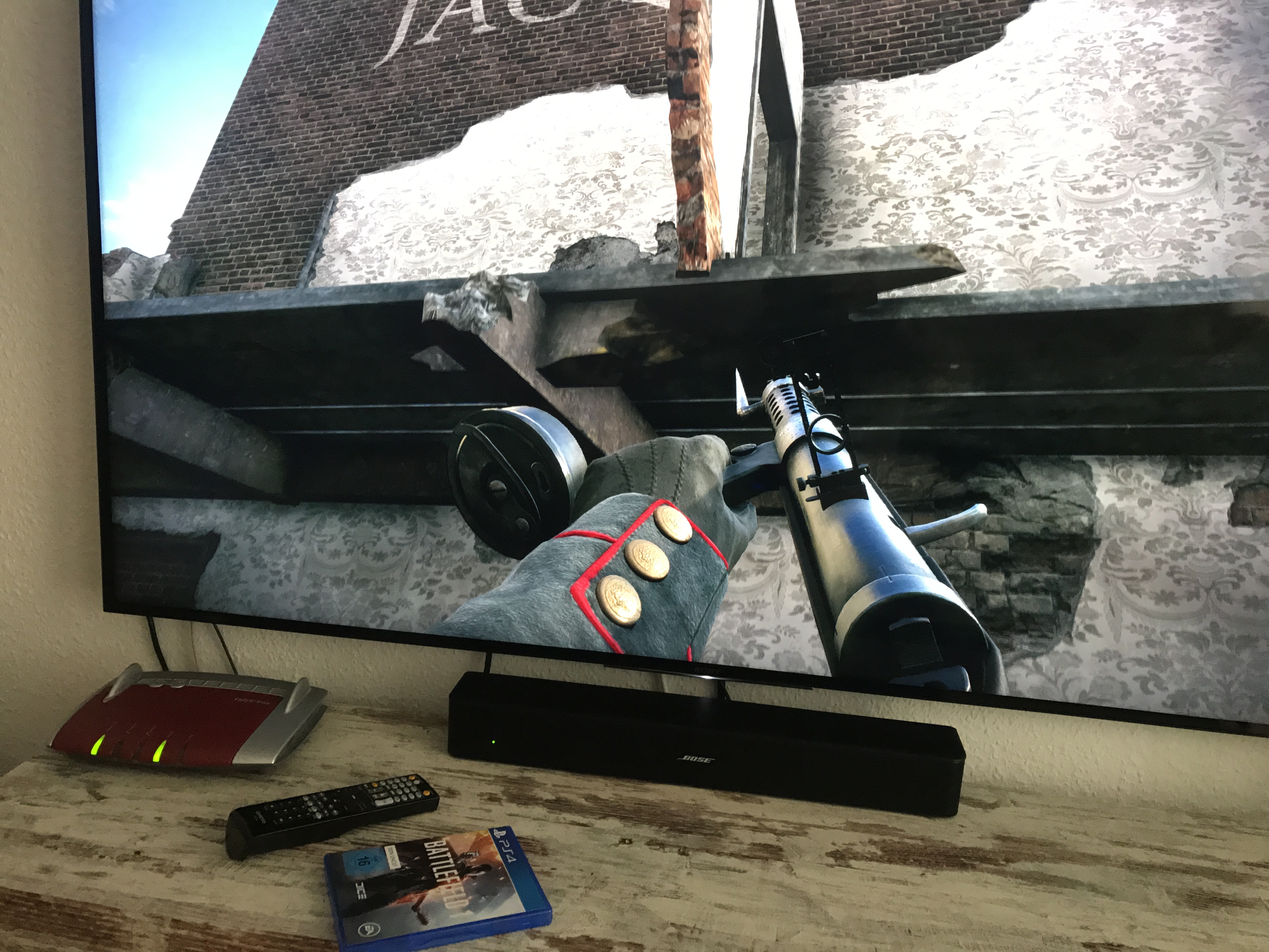

Also in Betreff der Sache mit den Schlieren hab ich hier mal Beispiele festghalten. mit schlieren in Bewegungohne Schlieren im StillstandIMG_9106.JPGIMG_9108.JPG

Hier hab ich auch mal Videos dazu gemacht. Techniker waren bereits vor Ort und konnten nichts machen. Sony selbst hat sich auch noch nicht geäußert dazu.
https://youtu.be/TIaPs861Khw
https://youtu.be/bmKKCN6UAyU

Am besten sieht man es auf dem Schachbrettboden in Battlefield 1 Krieg im Ballsaal.  Einfach draufstellen und sich schnell drehen dann wird der ganze Boden lila bis rot.

Ok aber habe mal bei mir geschaut gerade dort ist bei mir gar nichts zu sehen. Mach doch mal nen Bild oder Video. Würde mich echt mal interessieren wie es bei Dir aus sieht.

Das funktioniert nur in dunklen Bereichen mit dem Schachbrettboden, im hellen sind sie weg die Schlieren.  Ich mach morgen nachmittag mal ein Video oder Bild.

Es wird wahrscheinlich die selbe Problematik wie bei 2015er sein nur, dass Sony es bei 2016er verstecken konnte. Unter bestimmten Bedingungen, wie hier im Spiel zu sehen, ist das Zeug aber wieder sichtbar. Und auch hier können wir davon ausgehen, dass Sony sich nie dazu äußern oder das Problem beheben wird.

Hab ein Video gemacht von den Schlieren.  https://youtu.be/5ErTBJ1zeWg

Ah ok na bei Dir geht das mehr ins rötliche wo bei mir eher Violett ist. Aber das selbe Problem auf jeden Fall. Ob das bei jedem Gerät der Fall ist kann man schlecht sagen weil sonst hätte Sony längst reagiert denke ich. Also solange den Techniker kommen lassen bis man nen Austauschgerät bekommt und damit dann Glück hat.

Das Problem haben mehrere.  Kann man im Hifi Forum lesen im Xd93 thread.  Bei mir ist es auch meistens violett, liegt vielleicht an den Einstellungen.  Es ist aber erst nach dem Update so schlimm geworden, vorher hab ich es nicht bemerkt.
