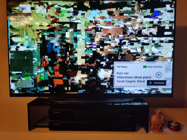

Hallo liebe community. Leider muss ich schon wieder wegen meinen Geräten schreiben
Ich habe
Panasonic-Blueray-Recorder DMR-BCT 765 EG
Fernseher:
Sony XR-42 A90K. Google TV OLED-Fernseher.
Seit Wochen gehen bei mir VOX, NTV, RTL2 und 3sat nicht mehr her.
Der Techniker war da, danach ging es dann kurzzeitig und jetzt ist es wieder so verpixelt.
Letzte Woche dann habe ich alles selber aus- und eingesteckt und neue Kabel hergenommen. Die Fernseher waren plötzlich wieder daund am nächsten Tag wieder nicht.
Jetzt weiß ich mir keinen Rat mehr. Die Panasonic Recorder empfangen übrigens diese Sender einwandfrei.

Sieht für mich wie eine Störung durch eine exteren Quelle aus. DECT Telefon in der Nähe? Panasonic Recorder mal ausstöpseln. Mikrowelle o.ä. in der Nähe?

Hallo,
danke für die Antwort.
Ich habe weder Mikrowelle noch Telefon in der Nähe. Diese zwei Panasonic Recorder habe ich schon seit einer Ewigkeit und nur mit dem aktuellen Fernseher geht das nicht.

Hi, gibt es ein CI+ Modul angeschlossen?
