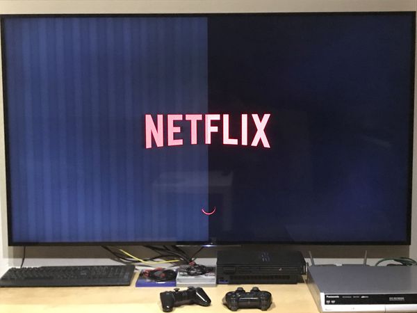

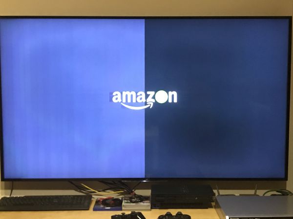

Ich bin seit einigen Monaten Besitzer des o.g. Modells. Das Gerät hatte von Anfang an sporadisch Artefaktebildung und Farbfehler - hat mich nicht sonderlich gestört, da es im Keller an der Wand hängt und überwiegend mit einer PS4 betrieben wird (Spiele, NetFlix,amazon, ab und an BluRay) oder ganz selten mal die Sportschau über Sat-Receiver.
Seit kurzem ist die exakt linke Bildhälfe defekt. Ich kann es gar nicht so recht beschreiben, sieht aus, als könne das Gerät  bestimmte Farben nicht darstellen. Ich denke die Fotos sind da eindeutiger. Der Fehler ist beständig reproduzierbar und tritt sowohl intern (Menu, Netflix etc) als auch mit externen Quellen auf. Hier und in diversen anderen Foren habe ich von defekten DPS Platinen gelesen, jedoch nicht eindeutig einen Zusammenhang mit dem bei mir auftretenden Fehler herstellen können. Auch wenn es sich um eine Schenkung handelt, würde ich das Gerät ungern in die "Tonne hauen", schon aus ökologischen Gesichtspunkten. Außerdem macht das Teil ja eigentlich tolle Bilder 🙂

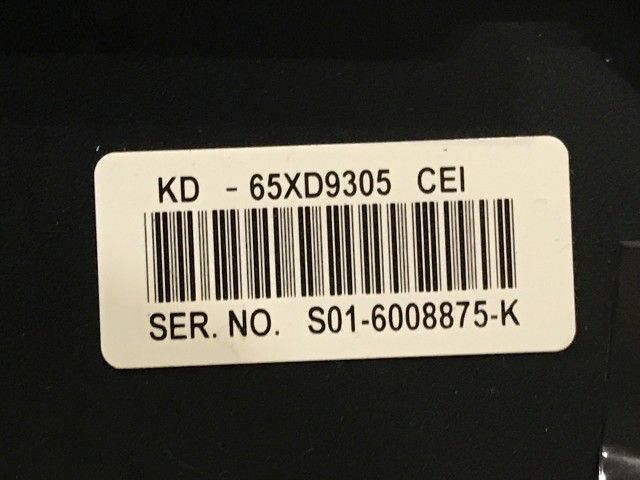

Das T-Con Board sieht anders aus als das von arthur, Foto packe ich mal rein. Sieht so aus wie das hier in der Bucht: https://www.ebay.de/itm/LVDS-TCON-SONY-KD-65XD9305-65-TV-N98-33-6201B001MH200-78HTT363406A703000/323...
T-Con Board Modell: 6B01B002XK500 / 755TT3619081503000
Vielleicht kann jemand was über die Seriennummer raus finden, auch davon Foto anbei
