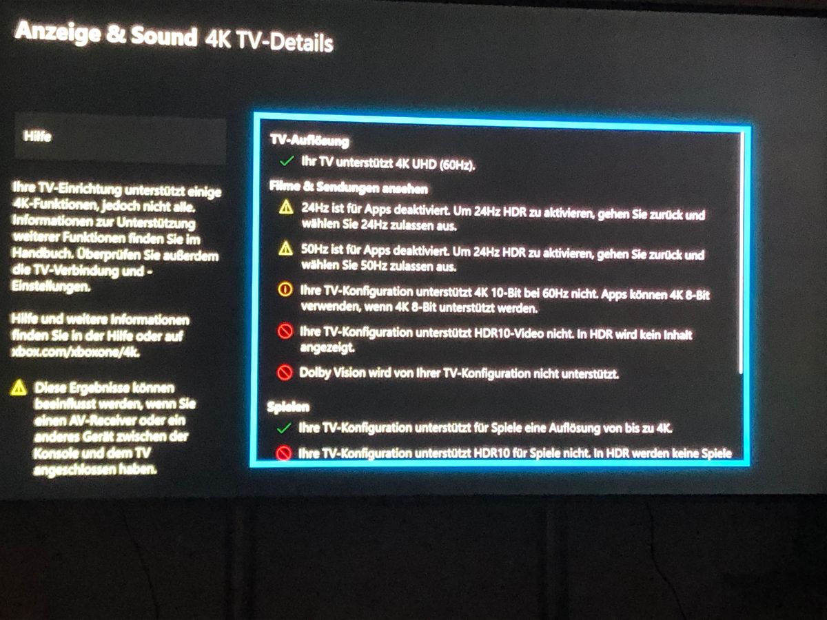

Servus liebes Forum,
ich habe mir einen sehr teueren Sony kd-85xf8596 - 85" Fernsehr gekauft und dazu noch eine sehr teuere Xbox One X und beides zusammen will einfach nicht funktionieren. Die Xbox zeigt an dass HDR10 und diverse andere 4k Optionen für mein Gerät nicht an.
Kein HdrKein Hdr

Drück mal die Home Taste auf der Fernbedienung vom Sony dann gehst du in die Einstellungen.
dann auf externe Eingänge und dort stellst du das 4K Signal auf optimiert.
Danach geht es :wink:
bei der xbox Xbox musst du dann natürlich noch 4K einstellen, 10Bit wählen und 24 & 50Hz zulassen.

Vielen Dank für die schnelle Hilfe, hat funktioniert. Vielen vielen Dank.
Auch steht ehe da das nur hdmi-Anschluss 2-3 für 4K hdr optimiert sind.
Danke
Audionymous
Mitglied
Richtig nur 2 & 3
