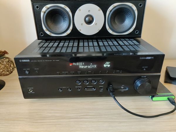

Włączyłem na Bravia Core film Bloodshot w DTS. Amplituner Yamaha RX-V675, na wyświetlaczu napis "Neural: X". Oczywiście źródło dźwięku w automacie.
Czy DTS:X a DTS Neural:X to jest to samo?  Ze znalezionych informacji "Istotną częścią formatu DTS:X jest DTS Neural:X, pakiet upmixera dostarczany wraz z kodekiem."  IMG_20220518_175550.jpgIMG_20220518_175550.jpg
