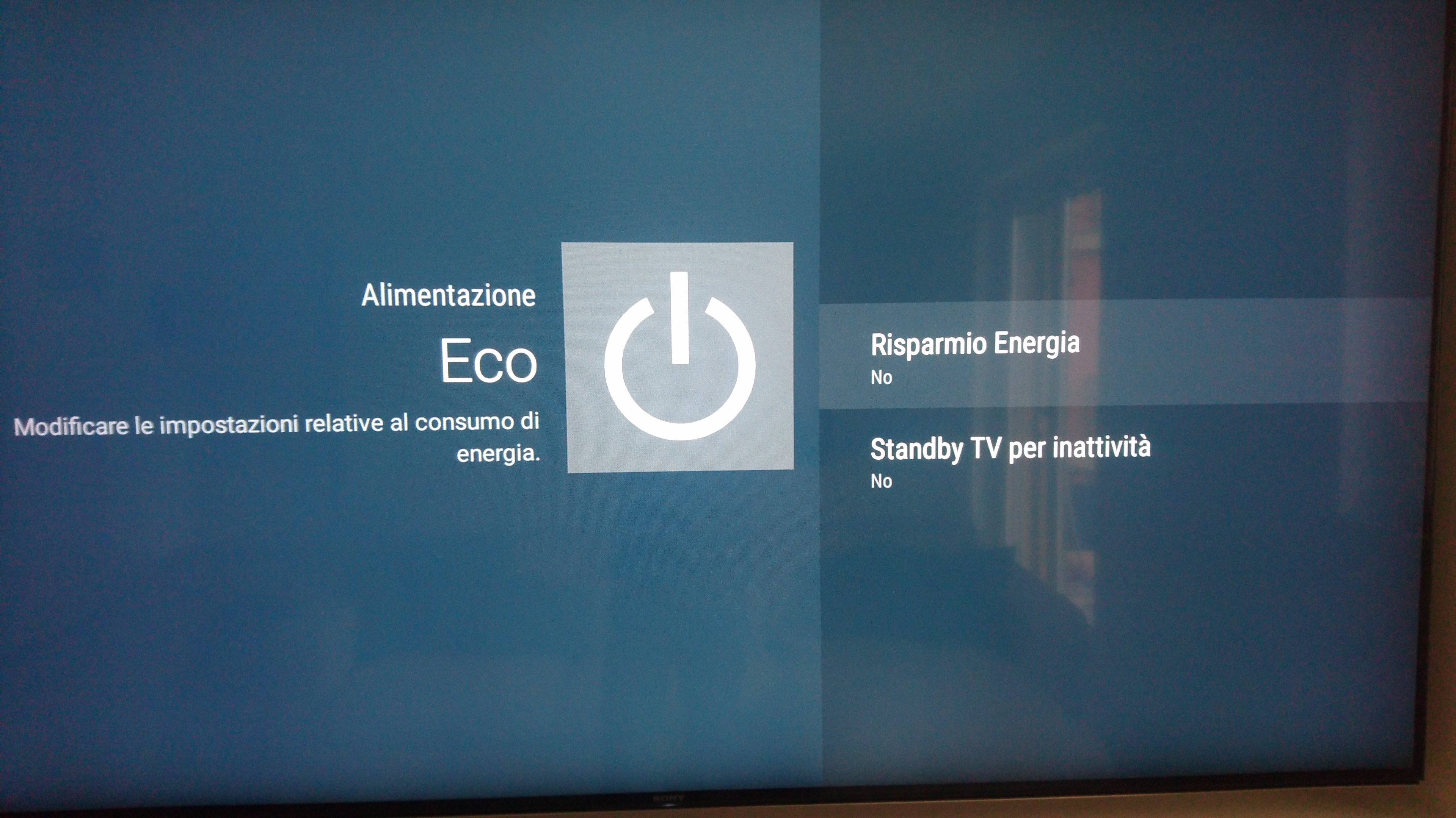

Riesci a postare una foto delle impostazioni eco del tuo TV?
marcotucci83
rooobb
Le opzioni sono ok, è la seconda che di default manda in deep sleep android dopo 4 ore. Se continua a farlo prova un reboot o eventualmente un factory reset. Io ce le ho configurate come le tue e si accende regolarmente
