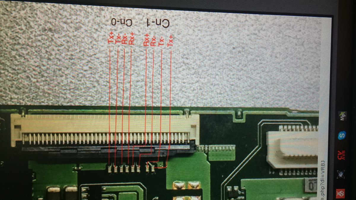

Добрый день.
Родной SSD был уничтожен физически.
Купил msata ssd на 128Gb.
Не могу найти распиновку разъема SSD на материнской плате. Плата MBX-236.
Линии данных пробовал менять, не помогает. В BIOS ssd не определяет.
Поделитесь кто куском схемы.
Уж очень хочется вернуть к жизни ноутбук.
Спасибо.

Вопрос решил.
Установил SSD msata на 120Гб.
Распиновку разъема нашел, но есть нюансы при распайке.
Установил Ubuntu. Ноутбук летает.

Добрый вечер.
Помогите, пожалуйста.
У меня такая же проблема.
Уже две недели рою инет нахожу только разные куски (фото).
Можете поделится распиновкой.
Буду безумно благодарен.
Заранее большое спасибо!

Вот фрагмент материнской платы . Я подключался к линии 0. Можно и к 1 . Будет работать так и так. Распиновку msata найдёте в интернете.
Обратите внимание что длинна проводников линий sata должна быть одинаковая с высокой точностью. Линии должны быть скручены в витые пары. Провода питания должны быть достаточной толщины что бы избежать просадок напряжения на диске.
3.3 вольта для питания можно взять на керамических конденсаторах около разъема.
