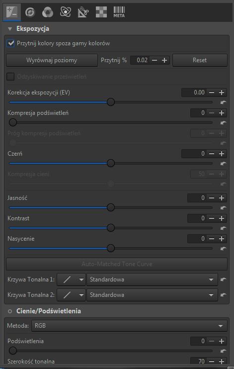

Ekspozycja
Poniżej jest widok panelu narzędziowego, a zasadniczo tylko tej części, która akurat zmieściła się na ekranie. Widać tu wszystkie siedem zakładek.
Aktywna zakładka jest podświetlona niebieską kreską. W tym widoku mamy aktywną akurat zakładkę grupującą narzędzia do korekt ekspozycji. Widać ich tylko małą część.
Z często używanych przez mnie narzędzi jest „Wyrównanie poziomów”. Jest to narzędzie niezwykle użyteczne, wręcz ważne, gdy obrabiamy pliki RAW. Gdy obrabiam RAW-y, zaczynam właśnie od niego. Gdy obrabia się jpg-i, nie jest to już tak niezbędne, ale bywa użyteczne, gdy chcę jednym ruchem poprawić tonalność. Z tym, że automatyka programu czasem, czyli nie zawsze, może lekko przejaskrawić obraz. Niezależnie od tej automatyki, efekty korekty tonalności można osiągnąć także kilkoma suwakami znajdującymi się poniżej. Wszystko zależy od jakości zdjęcia i tego, co w nim trzeba poprawić. W panelu ekspozycji mamy możliwość włączenie odzyskiwania prześwietleń, a dalej suwaki, które używam ze zmiennym natężeniem, a są to: kompresja prześwietleń (podświetleń), następnie czerń, jasność, kontrast, nasycenie. Warto je dla samego ćwiczenia wypróbować, aby poznać algorytmy ich działania. W innych programach analogiczne narzędzia mogą jednak działać nieco odmiennie w obszarze różnych poziomów tonalności.
Dalej są dwa bloki narzędzi do korekt tonalności. Są zbudowane identycznie. Jeśli wybierze się opcję z suwakami, korekty odbywają się na czterech poziomach (bardzo jasne, jasne, ciemne, bardzo ciemne). Są też opcje z krzywymi i to w kilku standardach. Kopalnia możliwości i powiedziałbym, że to jest poziom profesjonalny. To bardzo wygodne, że są dwa, bo bywa, że w trakcie obróbek potrzeba czasem sięgnąć do doraźnie ustawionej wartości korekty, albo na jednym profilu, np. dla tonacji jasnych, albo na drugim dla tonacji ciemnych. Mamy tu więc do czynienia z podwójną preselekcją profilu tonalnego, która zachowuje swoją wartość na czas pracy z aplikacją w danej sesji. Inne regulacje ekspozycji, przy każdym kolejnym zdjęciu są ustawione domyślnie, czyli na poziomie zerowym.
Generalnie regulacja poziomów świetnie się sprawdza we wszystkich przypadkach, gdy na zdjęciu jakiś poziom wyszedł zbyt mocno, lub zbyt słabo w stosunku do pozostałych, lub w stosunku do naszego indywidualnego wyobrażenia, jak obraz powinien wyglądać. Może się bowiem zdarzyć, że zbyt mocne są cienie, lub zbyt jaskrawe są światła. Można też podciągnąć same tony średnie. I reguluje się to z dużą precyzją na krzywych, albo suwakami. Doskonale niuanse korekt tonalnych pokazuje tutorial.
Dalej mamy sekcję korekty tonalnej dla grupy punktów jasnych (podświetlenia) i dla cieni. Mają podobną rolę, jak te dwa zestawy opisane wyżej, ale skupiają się odpowiednio na obniżeniu poziomu przejaskrawień i wydobycie części kadru z głębokiego cienia. Wygodne, bo proste i jest na wierzchu.
Uwaga generalna. Różne narzędzia mają w panelu, we wszystkich zakładkach, swój indywidualny włącznik. To małe biało-szare kółeczko z lewej strony nazwy. Ważne jest, aby to wiedzieć, bo jeśli ktoś tego nie wie i nie kliknie wcześniej w to kółeczko, to może próbować coś robić z suwakami, a efektów nie będzie widać. W konsekwencji może to wywołać efekt zniechęcenia programem, a to byłaby katastrofa. Włączenie/wyłączenie objawia się tym, że kółeczko jest albo jasno białe, albo ciemnieje. Podobnie dobrze wiedzieć, że kliknięcie w belkę nazwy narzędzia rozwija je, albo zwija. To przydatna właściwość programu, bo pozwala modyfikować interfejs panelu pod swoje upodobania, aby mieć pod ręką tylko to, co się lubi używać. I jest mniej przewijania, co poprawia wydajność pracy. W razie potrzeby odpowiednie kliknięcie rozwija nam jakieś bardzo rzadko używane narzędzie, a potem możemy je zwinąć.
Możliwa jest z poziomu zakładki ekspozycji, korekta winietowania oraz nałożenie regulowanego filtra połówkowego. Mnie raczej nie zdarza się często używać tych dwóch ostatnich narzędzi. Ale zdjęcia krajobrazów czasem proszą się o lekkie przyciemnienie górnej partii kadru, czasem pod kątem, z różną wysokością, siłą i wtopieniem. Pięć parametrów ustawień filtra daje mu znaczącą przewagę nad nakręcanym na obiektyw optycznym połówkowym filtrem kołowym, który pozwala jedynie na zmianę kąta, choć akurat system filtrów Cokin daje nieco więcej możliwości.

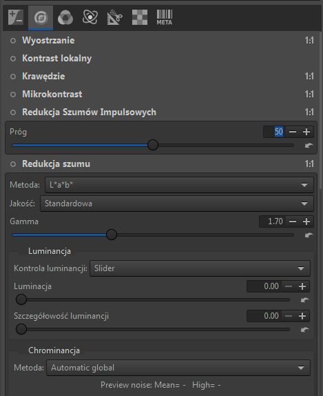

Szczegóły
Następną zakładką narzędziową jest ta poniżej, zawierająca narzędzia wpływające na szczegóły struktury obrazu:
Z używanych tu narzędzi wymienię: wyostrzanie z kontrolą poświaty, kontrast lokalny, krawędzie, mikrokontrast, redukcja szumów impulsowych i podstawowa redukcja szumów. Przy tej ostatniej zwrócę uwagę na opcje: jakościową, ustawień luminancji i rozbudowanej regulacji chrominancji. Z wymienionych, zdecydowanie dominującą rolę w moich pracach posiada redukcja szumów.
Bardzo interesującą funkcją jest kontrast wg precyzji detali (widok poniżej).
Korekty dokonywane są na kilku poziomach precyzji, z suwakiem dla każdego poziomu oddzielnie. Jest to narzędzie znacznie częściej przez ze mnie używane, niż podobnie nazwane: kontrast lokalny i mikrokontrast. Dzięki możliwości wyboru wielkości detali, mam większą kontrolę nad kontrastowaniem. W praktyce korzystam z tej funkcji dla wyostrzania. Ale trzeba używać to ostrożnie, bo można przedobrzyć.
No i wymienię jeszcze jedno narzędzie w tej zakładce: usuwanie mgły. Na ogół ustawienie wartości domyślnej na suwaku jest wystarczające. Działa to nieco podobnie, jak kanały korekty jaśniejszych poziomów tonalnych. W rzeczywistości zdjęcie w jasnych obszarach kadru wychodzi, jako bardziej wypełnione szczegółami obrazu. Ale trzeba być ostrożnym w dozowaniu wartości „siły”.

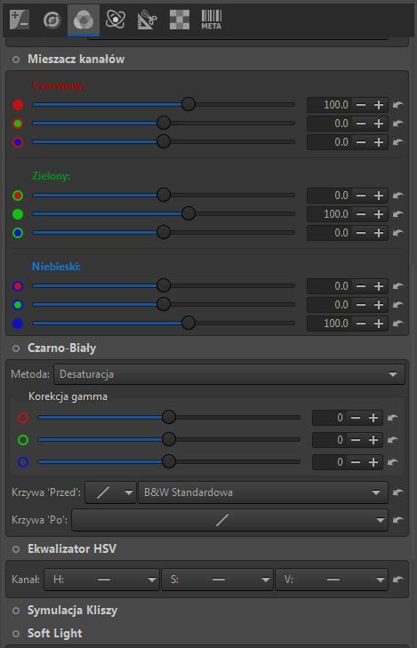

Kolor
Kolejną bardzo ważną zakładką narzędziową jest zestaw dotyczący koloru. Z najczęściej wykorzystywanych narzędzi wymienię balans bieli i mieszanie kolorów. A oprócz nich, ale rzadziej, używam kontrolę jaskrawości (nasycenia) oraz czasem także ekwalizator HSV. Ekwalizator, ogólnie rzecz biorąc, jest zaawansowanym narzędziem do selektywnego poprawiania kolorów tam, gdzie wypadają one, wg naszej oceny, słabo. W przejaskrawionym zastosowaniu można jednak zieleń liści „przemalować” np. na kolory jesienne, ale to inna bajka.
Balans bieli można regulować, albo wg predefiniowanych dla określonych warunków oświetlenia ustawień, albo ręcznie, regulując temperaturę barwową, lub/i odcień (balans pomiędzy zielenią a fioletem) lub/i używając ekwalizator relacji niebieski-czerwony.
Ponadto ważnym narzędziem jest mieszacz kolorów, służący mi do usuwania dominanty barwnej, jeśli zdjęcie taką posiada. Oczywiście wszelkie działania na kolorach zależą od indywidualnej wrażliwości oka operatora i jego preferencji.
