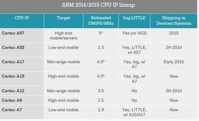

Non è facilissimo capire le caratteristiche complessive della architettura utilizzata in questa tabella trovi una comparazione del singolo core (cui però vanno aggiunti i 2 processori aggiuntivi A17 vs i 4 del A53).

Per quanto riguarda il pannello è ad una risoluzione ovviamente maggiore del tuo W8, ma essendo IPS ha una luminosità maggiore e dei colori più brillanti ma un rapporto di contrasto (e quindi neri) più bassi.... Cosa è meglio per te dovresti verificarlo di persona...Più della velocità del processore IMHO. XD85 adesso come adesso è Android 5, verrà aggiornato a 6 e poi a 7, mentre XD75 esce già con il 6
