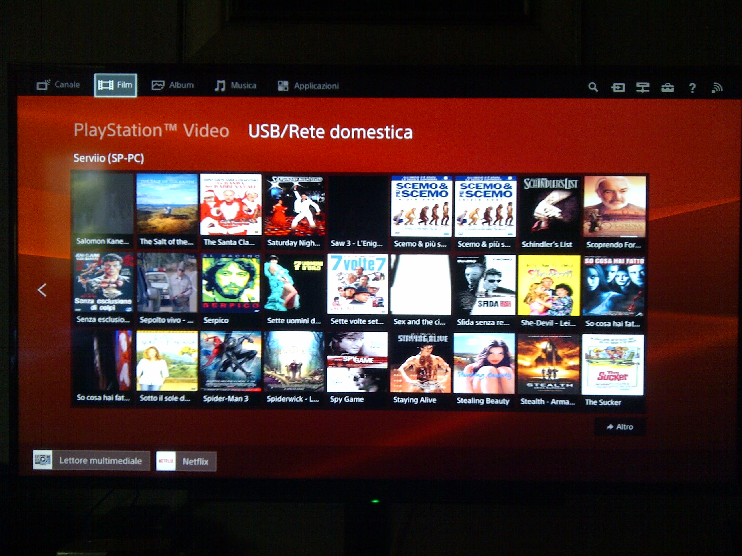

Ho attivato la funzione per vedere i film del mio PC su un bravia e il collegamento WiFi con il server serviio si stabilisce regolarmente.
Pur avendo parecchi film sul mio server, tutti nella stessa cartella, mi appaiono soltanto alcuni file. Ad esempio, la pagina con le icone parte con quelli che iniziano con la S e mostra i primi 27 film ignorando tutti quelli prima e tutti quelli dopo. Dovrebbero apparire le frecce a sinistra e destra, per scorrere nel catalogo, e invece no...
Qualcuno sa darmi indicazioni su come accedere a tutti i film che sono sul server?

Allora, nella schermata iniziale (HOME) vado su "Film" e vedo la schermata classica con i titoli del momento. Andando a destra con la freccia ad un certo punto cambia schermata e mi fa vedere 27 icone dei film miei (Serviio). Se ne seleziono uno e premo play, parte la riproduzione. Perfetto!
Il problema è che di film ne ho 200+ e non c'è modo (o non lo trovo io) di sfogliare gli altri oltre ai 27 che mi propone. La cosa strana è che i 27 film sono, in ordine alfabetico, quelli che iniziano con la lettera S e a seguire, ignorando tutti quelli prima e tutti quelli dopo.

Grazie rooobb. Ho seguito le tue istruzioni e ti riporto qui il risultato-
Per quanto dici nella prima parte, mi va bene che nella cartella Film ci sia una selezione fatta in qualche modo, anche se è alquanto singolare che, dei 229 film nel mio server, appaiano soltanto i film che iniziano con la "S" più qualche altro...
e cliccando su "Altro" non succede nulla.

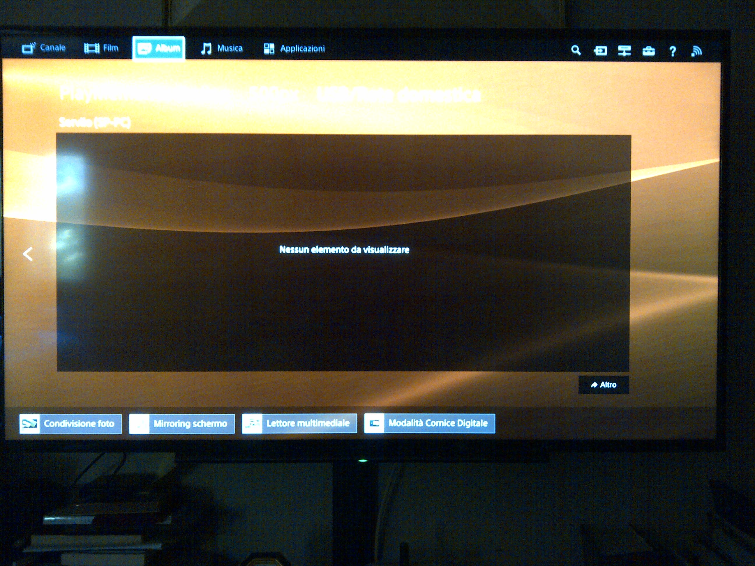

Sono poi andato a vedere in "Cartelle", e qui mi dice che non trova niente...
Ovviamente cliccare sulle scelte in basso non ha alcun effetto.

Certo che non sono le cartelle di Serviio... Queste foto sono del TV!
Ho l'impressione di essere entrato in un ginepraio...
Allora, ricapitolo:
1) sul PC ho avviato Serviio configurato con la directory dove ho i miei duecento film.
2) sul TV ho configurato l'IP fisso, il collegamento WiFi, e vedo Serviio come "Server"
3) sul TV premo HOME e viene il menu in alto con "Canale - Film - Album - Musica - Applicazioni" e le 6 icone sulla destra.
4) Scelgo "Film", poi vado con la freccia a destra fino ad vedere il menu di "USB/Rete domestica" (quello della prima foto in alto, dove appare soltanto una prima parte di 27 film)
5) Se scelgo uno di quei 27 film, si avvia la riproduzione e lo vedo senza problemi.
Al punto 4), se invece di "Film" scelgo "Album", mi appare la schermata della seconda foto, con "Nessun elemento da visualizzare".
Alla luce di tutto ciò, come faccio a visualizzare TUTTI i film che ho disponibili dal mio Serviio e non solo quei benedetti 27?

Senza che ti scaldi ....cerca di leggere meglio quello che ti ho scritto. Quello che vedi non è il la visualizzazione di quello che condivide serviio ma un'estrapolazione che fa l'interfaccia Film del tuo TV ed è normale che se selezioni Album non vedi nulla (a meno che su serviio non abbia condiviso anche foto).
Per accedere direttamente a quello che condivide serviio devi lanciare il lettore multimediale e lo puoi fare :
  • da menu app. Dici di non trovarla ma c'è o all'inizio o in fondo alla lista
  • dall'interfaccia Film vedo che c'è l'icona lettore multimediale, dovresti poterla selezionare
  • dal menu delle connessioni oltre ai vari HDMI dovresti vedere l'incona gialla di Serviio
Nell condivisioni native di serviio (dopo aver indicato che vuoi i contenuti Video) a questo punto dovresti vedere diverse cartelle (ultimi visti, ultimi aggiunti, film, ecc.) a seconda di come lo hai configurato. Se scegli cartelle vedi le directory condivise e i file contenuti. Tutti.
