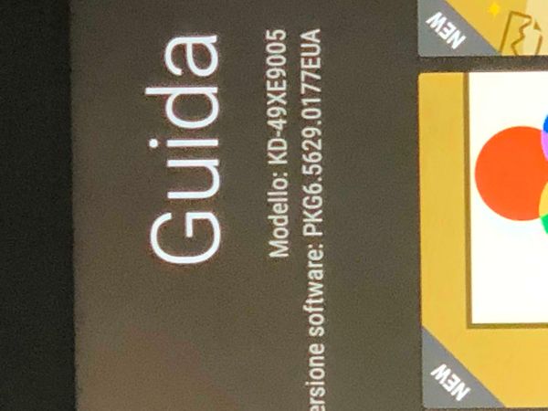

IMG_2118.jpgIMG_2118.jpgecco quanto risulta da versione sw. Ieri effettivamente mi sono accorto che il banner esce probabilmente sulla variazione di trasmissione (pubblicità >ritorno al programma) e sul decoder Sky q non ho trovato nssuna impostazione a riguardo
jojo-76
Ciao el_oso
ti confermo che hai ancora il precdente firmware (nougat)
al seguente link trovi il firmware più aggiornato:
https://www.sony.it/electronics/support/televisions-projectors-lcd-tvs-android-/kd-55xe9005
l'aggiornamento via OTA è al momento bloccato in attesa di risolvere alcuni bug dell'ultima versione, il consiglio è quindi di attendere il nuovo rilascio via OTA che dovrebbe avvenire a breve (la data però è ancora sconosciuta).
per quanto riguarda la comparsa di quel banner molto probabilmente è come suggerito dagli altri utenti dovuta alla variazione di risoluzione delle trasmissioni quindi il TV "riconosciendola" ti avverte della variazione.
