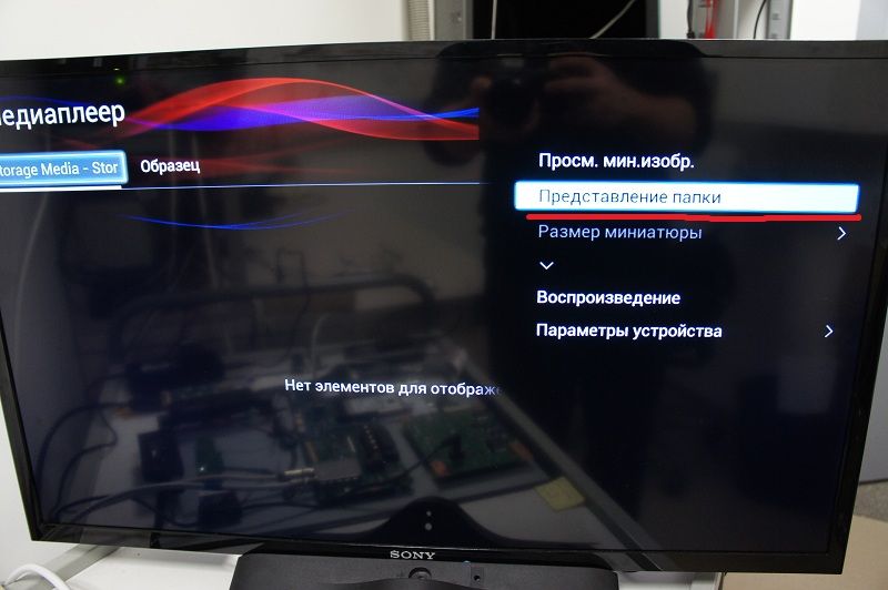

Есть ли возможность на телевизоре KDL-42W705B включить в медиаплеере режим просмотра диска по дереву папок. На диске много файлов, искать нужный по общему списку не удобно.

Когда Вы заходите в Медиаплеер телевизора и выбираете накопитель, нажмите OPTIONS на пульте ДУ и выберите вариант отображения:
Стиль отображения сменится на классический - папочный:
Также по нажатию кнопки Options можно изменить вид списка файлов/папок, размер миниатюр и пр...
