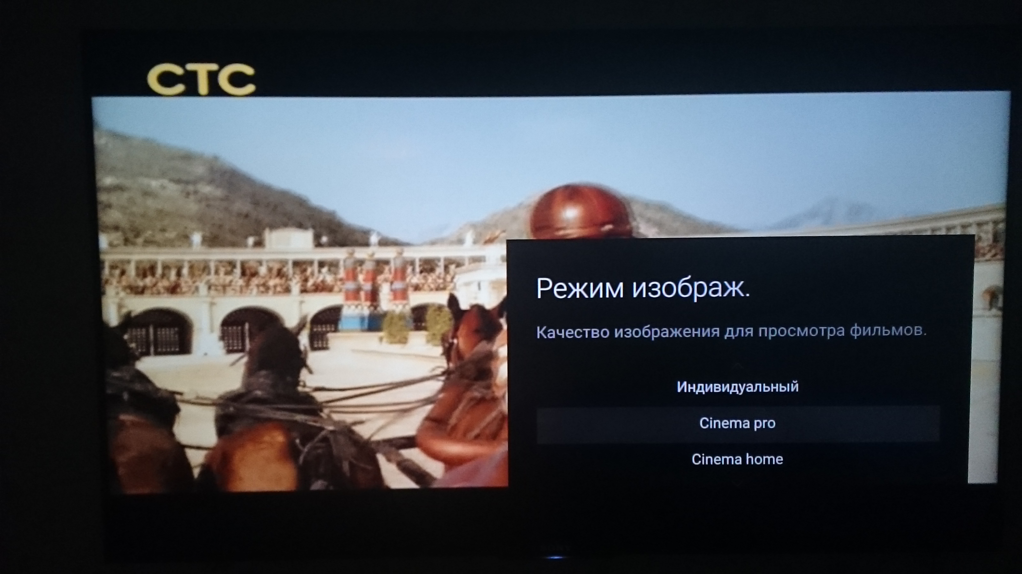

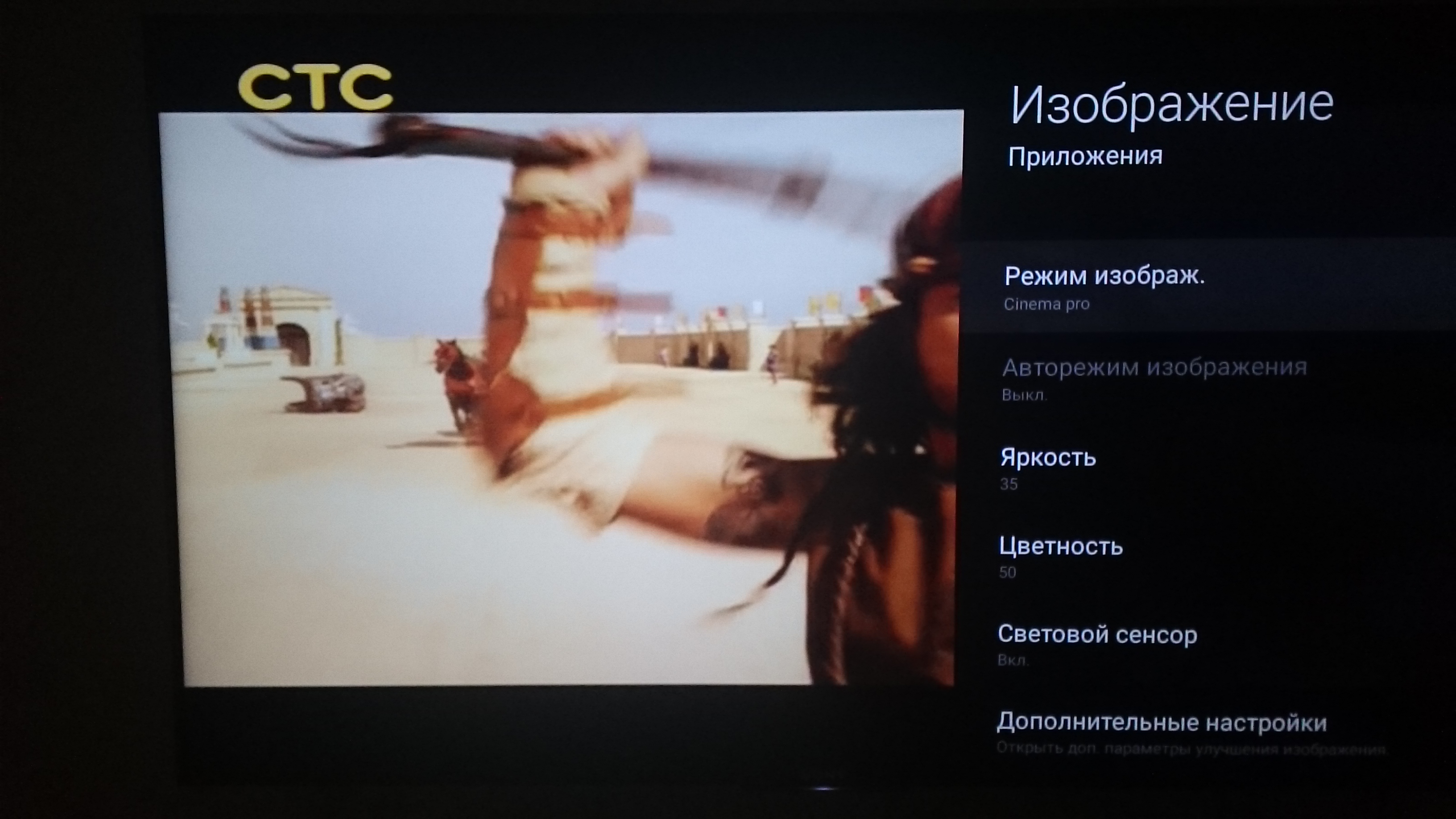

Всем привет. после последнего обновления (от 7 ноября 2016) на KDL-50W805C наслаждаюсь кривым софтом и телефонной поддержкой Сони... Сначала обновление софта встало криво, при этом поломались иконки, стали вылезать странные ошибки. Окей, помог сброс до заводских настроек. Но почему-то при предыдущем обновлении софта подобных проблем не было. Окей, сбросил до заводских, теперь при включении ТВ постоянно включается режим изображения "стандартный", даже если везде где только можно установлен режим "Cinema Pro". Причём если зайти в настройки режима изображения через action menu либо с home скрина - то там стоит "Cinema Pro" , а по факту "Стандартный". Приходится руками менять режим на любой, потом ставить обратно "Cinema Pro". Экспериментировал с другими режимами - тоже самое, включается стандартный и хоть убейся. Лазил в диагностику, там везде Cinema Pro на все входы, а по факту при включении "Стандарт". телефонная поддержка посоветовала обесточить ТВ на секунд 30, обесточил минут на 15 - проблему не решило, да и не должно было, это проблема программного обеспечения. Это андроид, сначала происходит загрузка ядра, потом служебных сервисов, потом программ отображения изображений, потом хоум ланчер. И вот где-то в этой цепочке некорректно считывается дефолтная настройка режима отображения. Есть ли тут гуру или волшебники, которые скажут как это пофиксить?

chillamba
Демонстрационный режим выставляет "яркий" пресет, я же явно сказал что
Кроме этого демо режим скидывает изображение в "яркий" каждые минут 15, у
меня проблема после 2-3 часов сна.
Кроме этого я вижу изменение порядка инициализации при загрузке. Было: инициализации хоум ланчера, стало: инициализация последнего использованного входа, в хоум лунчер надо ручками идти.
chillamba
Ещё деталей
Первая картинка - видны холодные тона, включение телевизора
Вторая картинка - настройка режима изображения через экшн меню. стоит синема про
Третья картинка - явно выставляю синема про заново. видны отличия температуры цвета с уходом в тёплые тона.
ЗЫ установил телнет и адб сервер, попробую потраблшутить.
