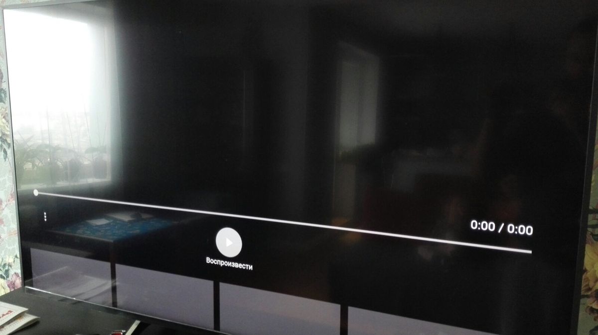

После сброса ТВ Youtube открыл один раз, чтобы зайти аккаунтом и все. Далее, смотрел фильмы через программу HD VideoBox, которая использует в качестве плеера MX Player. Смотрел видео, делал перемотки частые и т.д. Через некоторое время час-другой попытался посмотреть видео на YouTube и при попытке просмотра видео увидел "черный экран" - видео не подгружалось.
Сразу скажу: с сеткой все отлично - использую LAN соединение
Сбрасывал КЭШ и стопал приложения YouTube, HD VideoBox, MX Player - ничего не помогло.
Вот как выглядит окно YouTube (черный экран):
Попытался включить опцию для "разработчиков" и видно (как я понимаю), что загрузки не происходит, хотя с сетью все нормально. Чанки не подгружаются в буффер:
Еще:
А вот я перезагрузил телек, запустил YouTube, запустил мультик и вот режим "разработчиков" - видно, что чанки подгружатся в буффер:
Смею предположить, что "кто-то" каким-то образо забивает "буффер" или "кэш" какой, после чего YouTube уже не способен работать. Не работает лишь ВОСПРОИЗВЕДЕНИЕ. Само меню работает и превью подгружаются. Другие приложение при это работают в штатном режиме.
