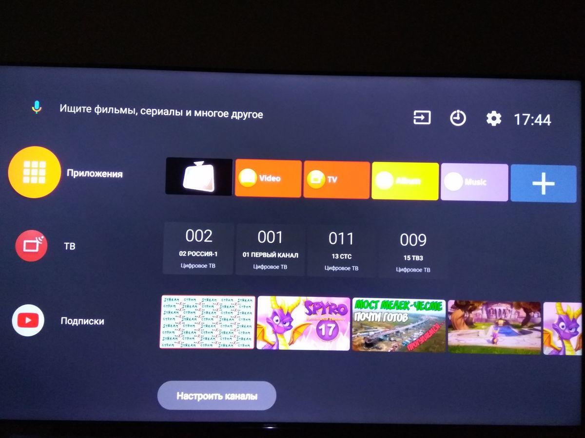

Спасибо вам большое!
Все оказалось проще простого, надо было обновить все компоненты в Google Play Sore и все сразу заработало и иконки тоже поменялись
ПС. Фото подтверждение.
