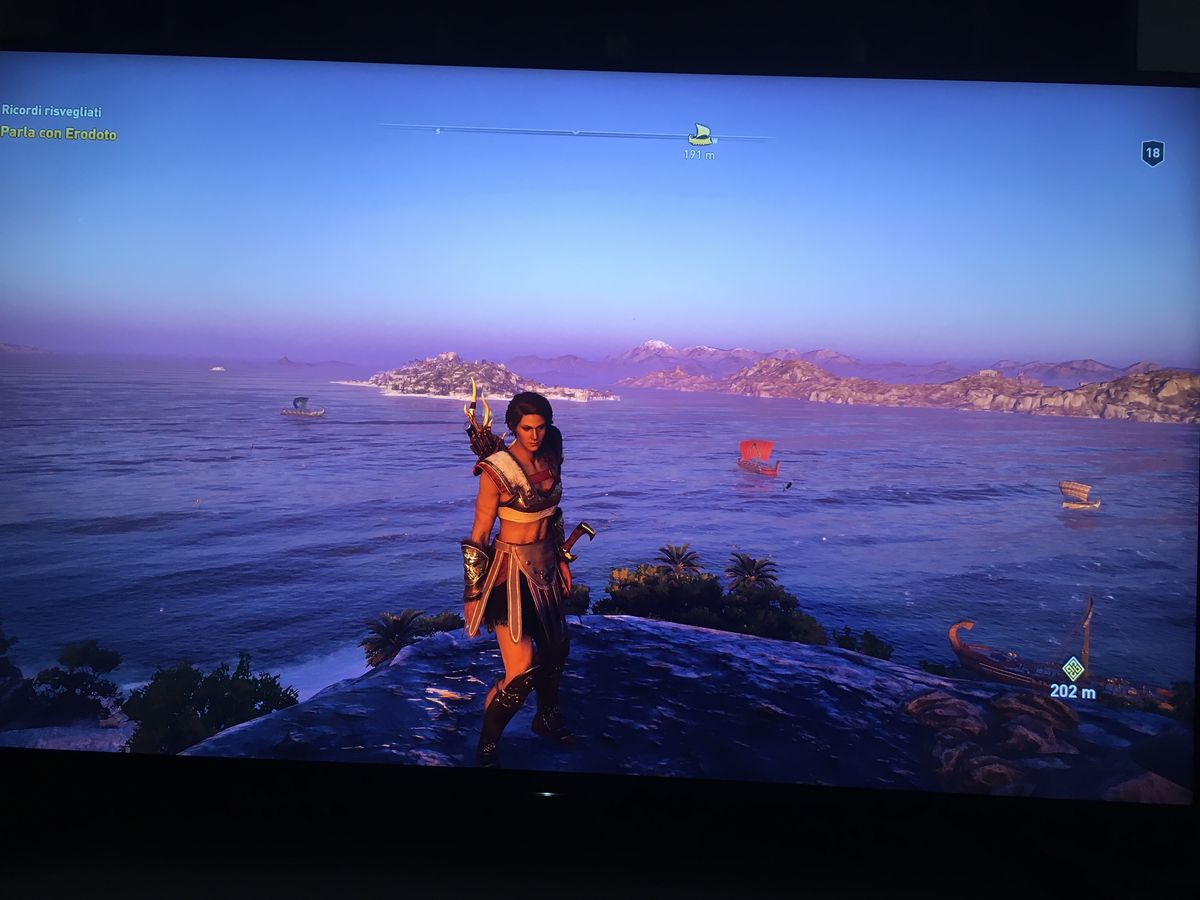

Ciao a tutti, ho acquistato 2 giorni fa questa tv, principalmente per giocare con la PS4 Pro, collegarci il pc e vedere Netflix.
Il problema è che quando metto un gioco (AC Odyssey o Spiderman) e parte automaticamente l’HDR l’immagine diventa chiara e sbiadita, sono andato per 2 giorni a seguire varie guide, ho settato le porte HDMI 2 e 3 su “avanzato”, ho regolato i colori ma non c’è paragone, quando disabilito l’hdr dal gioco e vado a impostare la scena su “generico” i colori prendono brillantezza e i neri diventano neri, come dovrebbero essere... ho pensato fosse qualche impostazione, le ho provate tutte e non c’è niente da fare... ora sto pensando di portare indietro la tv e cambiarla con un altro modello. Ho provato un’altra marca entry level di un mio amico e attivando l’hdr i neri diventano più profondi, il contrario che sulla mia tv costata quasi il doppio della sua...

Si uso un cavo 2.0 e se seleziono modalità gioco con l’hdr attivato dentro ad esempio Spiderman, perde moltissimo di colore ed è tutto sbiadito, i neri diventano grigio chiaro.
se invece lascio la scena automatica va in HDR, i colori migliorano appena ma è sempre un effetto molto molto sbiadito.
altra prova: ho tolto l’hdr dalle opzioni del gioco e l’ho impostato solo come modalità sulla tv, i colori a questo punto fanno l’effetto contrario e si saturano tutti

zabimaru83
Esploratore
Con HDRCon HDR
Senza HDRSenza HDR
Le immagini si spiegano da sole

Ho visto che l’opzione ottimizz contrasto avanzato è disponibile solo sotto Video HDR e non sotto HDR Brillante, la differenza tra le due tipologie qual è?
Ho visto che posso scegliere l’opzione vivacità dei colori, migliora molto e si pone a livello del sdr! Grazie mille per la dritta, anche se forse è la tv a non essere all’altezza di quanto mi aspettassi a questo punto...
Ho dovuto mettere il Reality Creation a 70 per avere la nitidezza della modalità brillante, che invece era impostata in automatico (penso non andasse oltre il 20)
